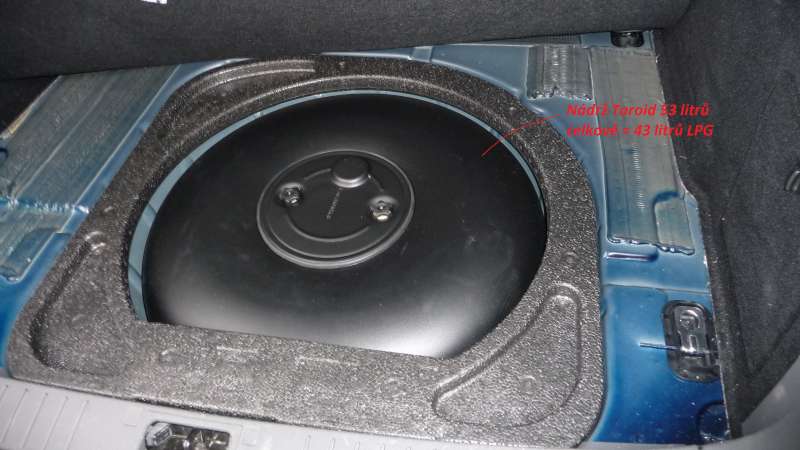

Nádrž toroid celkově 53 l (větší už nejde). První tankování do plné 42,5 l. Jak říkám spotřeba zatím nic moc, mám najeto 130 km a kontrolka nádrže je v půlce ale nevím kolik tam opravdu bylo toho plynu před samotným odjezdem ze servisu vzhledem k seřizování a zkoušení. (já to netankoval) takže to chce nechat vyjet do prázdné a pak sledovat.
Plnící otvor bohužel klasicky v boku narazníku. Původně měl být v prostoru víčka nádrže na benzín pěkně schovaný a zavřený ale FoFo tam má moc málo místa a ještě kevšemu je vše okolo samý plast takže jsme to raději dali na klasické místo na bok.
Ted řeším jestli nechat v kufru dojezdovou rezervu a k tomu samozřejmě nářadí a hever a nebo pořídit nejakou lepící sadu jako třeba toto za 1300,- http://www.obujauto.cz/pneumatiky/sada- ... efektu.htm nebo jen obyč sprej za 400,-

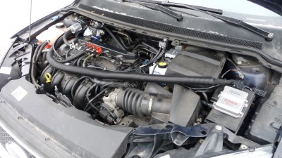

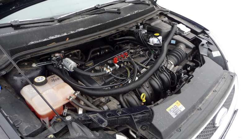

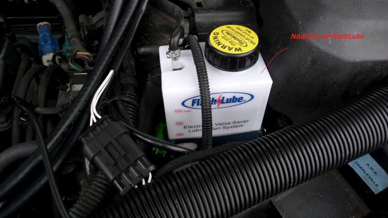

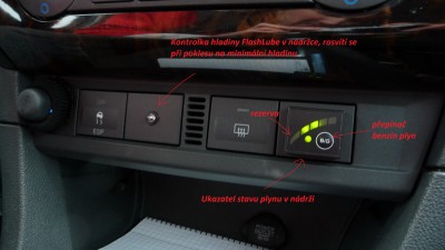

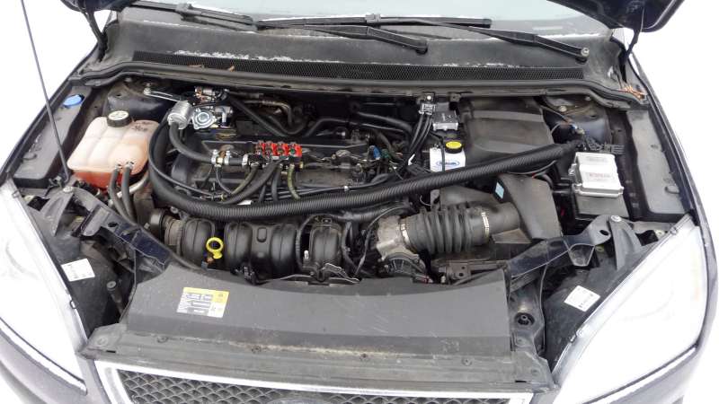

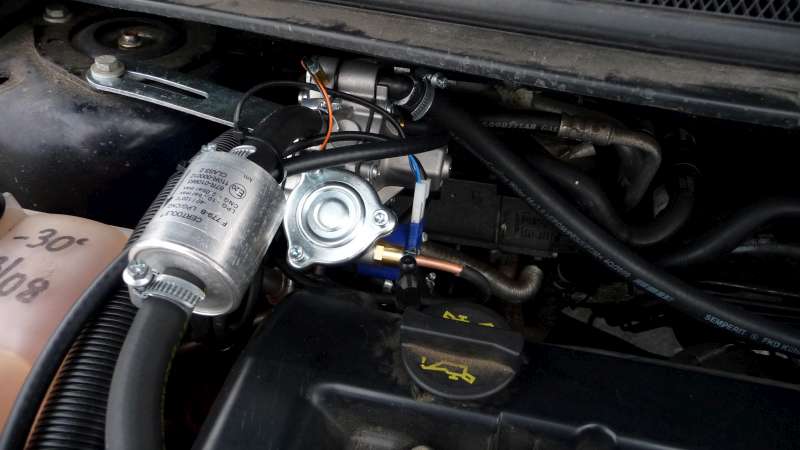

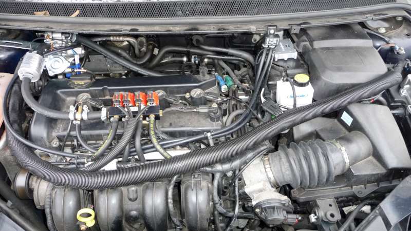

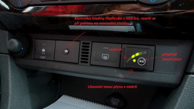

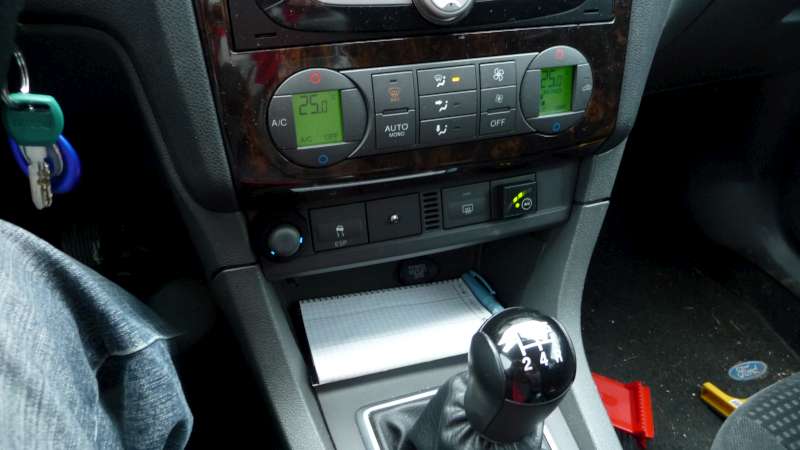

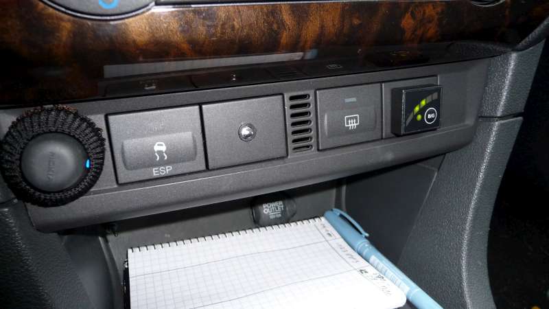

Tak jsem stihl udelat nějaky fotky. Tady jsou, kochejte se a záviďte
alespoň trochu

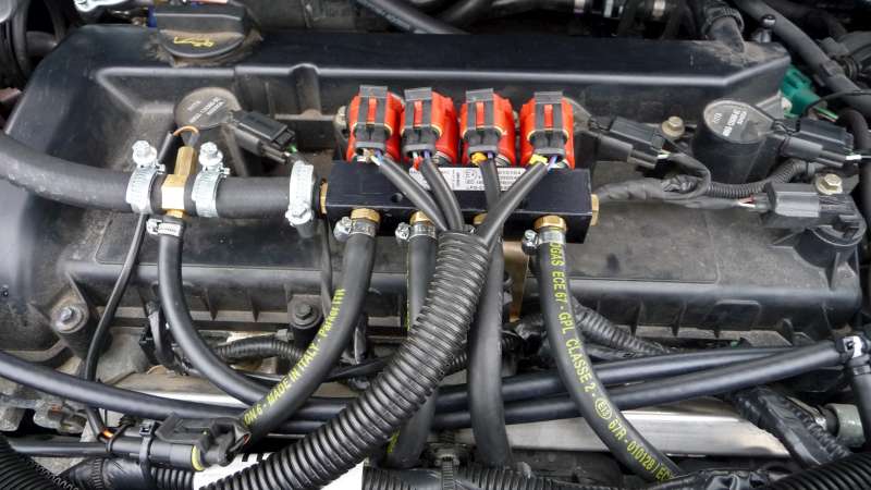

- Scorpion46
- Příspěvky: 56
- Registrován: 30.03.2009 15:43
Re: LPG - výrobce AC

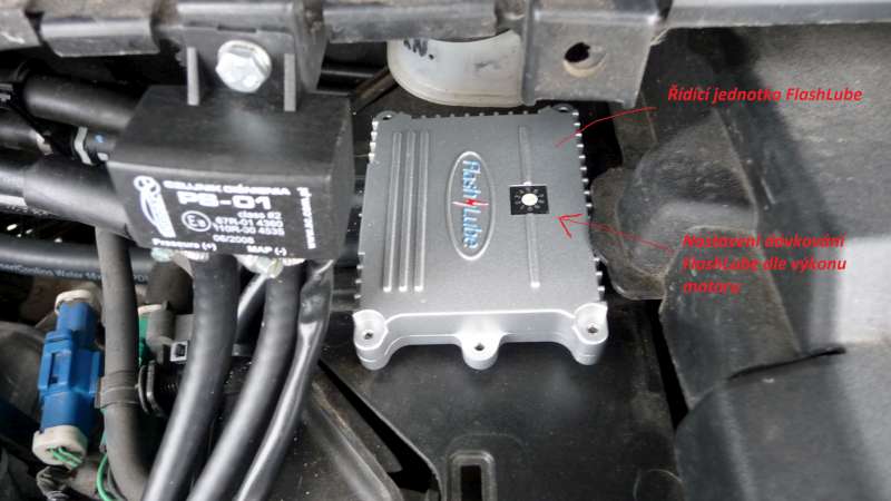

dalsi

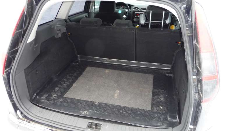

- Scorpion46
- Příspěvky: 56

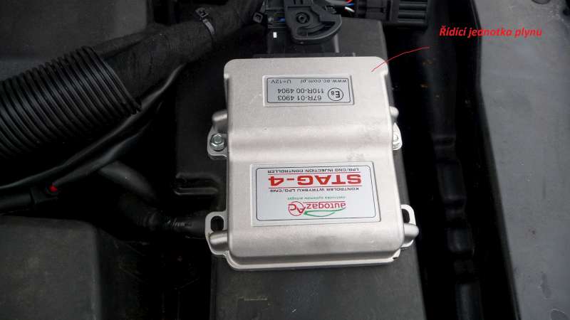

posledni

Nejvíc mě zaujalo to flashlube, co to je za jednotku? ja tam mam klasickou nádobku s kapátkem
- Scorpion46
- Příspěvky: 56
nazdar bulhar
jj, kapátko je první starší model FlashLube. Toto je nový systém plně elektronické dávkování. Dávkuje to jen když to jede na plyn a nějak by si to mělo samo regulovat dávkování v závislosti na režimu motoru.
více asi zde:
kapátko:
http://www.ochranamotoru.cz/flashlube-o ... er-kit.php
elektronik:
