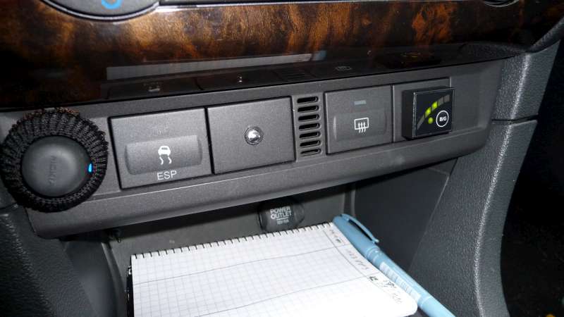

Tak už od včerejška jsem mezi vámi co šetříte životní prostředí a jezdíte skoro "zadarmo" :P Mám nainstalovaný systém AC Autogaz Stag 4 (4 generace) a FlashLube Elektronic.
snad se mi podaří během víkendu udělat pár fotek při světle tak je sem hodím.
První poznatky :
kolem 4500 otáček auto trochu cuká
první ranní start - volnoběh nedrží klasických 800 otáček ale skáče z 500 až na 1200 otaček na benzin
spotřeba zatím nic moc
toto vše po ujetí :!: pouhých 100 km :!: tak snad se to srovná , nebo přinejhorším po těch 1500 km po seřízení. (DOUFAM)
Jinak normální jízda v pohodě. Hluk opravdu o nějaké procento nižší. Pozor musel jsem nechat oddělaný horní plastový kryt motoru. Kvůli tomu plynu uz nešel namontovat zpět. Nevešel by se.
Nádrž toroid celkově 53 l (větší už nejde). První tankování do plné 42,5 l. Jak říkám spotřeba zatím nic moc, mám najeto 130 km a kontrolka nádrže je v půlce ale nevím kolik tam opravdu bylo toho plynu před samotným odjezdem ze servisu vzhledem k seřizování a zkoušení. (já to netankoval) takže to chce nechat vyjet do prázdné a pak sledovat.
Plnící otvor bohužel klasicky v boku narazníku. Původně měl být v prostoru víčka nádrže na benzín pěkně schovaný a zavřený ale FoFo tam má moc málo místa a ještě kevšemu je vše okolo samý plast takže jsme to raději dali na klasické místo na bok. :(
Ted řeším jestli nechat v kufru dojezdovou rezervu a k tomu samozřejmě nářadí a hever a nebo pořídit nejakou lepící sadu jako třeba toto za 1300,- http://www.obujauto.cz/pneumatiky/sada- ... efektu.htm nebo jen obyč sprej za 400,-
co myslíte :?:

Na hodnocení moc nespěchej, 100 km je málo. Ujeď tak 1-2000 km, pak budeš znát víc - hlavně kvůli spotřebě. Ta se nedá určit po vyjetí jedné nádrže, to chce průměr z povícero tankování. Jinak, až Ti to doštelují po těch cca 1500 km, tak to nesmí ani cukat ve vyšších otáčkách ani lítat volnoběh. Plyn to dělat nesmí, pokud je v pořádku a udělali ho dobře.

Přesně tak, spotřeba průměr minimálně po 5-ti natankování. S tím cukáním, já vám nevím, mě to udělali a žádný problém hned od začátku, o dodatečném štelování nebyla ani řeč. To mi přijde jako krytí pro zfušovanou práci, ale doufám, že se mýlím a vše bude tak jak má :-)

Tak jsem stihl udelat nějaky fotky. Tady jsou, kochejte se a záviďte :wink: alespoň trochu :lol:

Nejvíc mě zaujalo to flashlube, co to je za jednotku? ja tam mam klasickou nádobku s kapátkem :-)

jj, kapátko je první starší model FlashLube. Toto je nový systém plně elektronické dávkování. Dávkuje to jen když to jede na plyn a nějak by si to mělo samo regulovat dávkování v závislosti na režimu motoru.
více asi zde:
kapátko:
http://www.ochranamotoru.cz/flashlube-o ... er-kit.php
elektronik:

plynaři , hlavně ti co mají AC Autogaz Stag a nebo všichni zkušení :roll:
potřeboval bych vysvětlit jednu signalizaci co to ted na mě háže. :?: :?:
Mám už jen 1/4 nádrže plynu a když trošku přišlápnu na plyn tak po 4tis. otáčkách začne někdy ten indikátor plynu pípat asi takto ( píp-píp-píp--------píp-píp-píp---------píp-píp-píp) a pak začne rychle blikat ta kulatá zelená kontrolka na indikátoru plynu. Nevím co to znamená. Kdyz ten indikátor vypnu a zase zapnu tak to zas svítí jako normálně. A to vše za plynulé jízdy bez jakéhokoliv problému.
