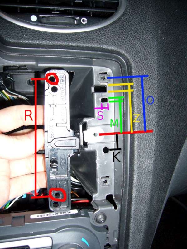

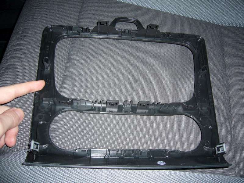

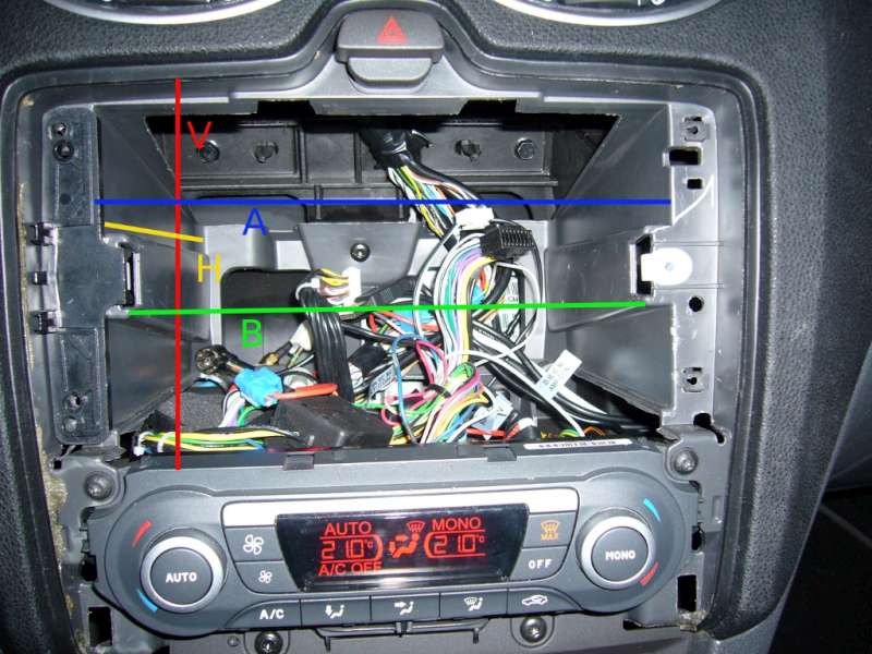

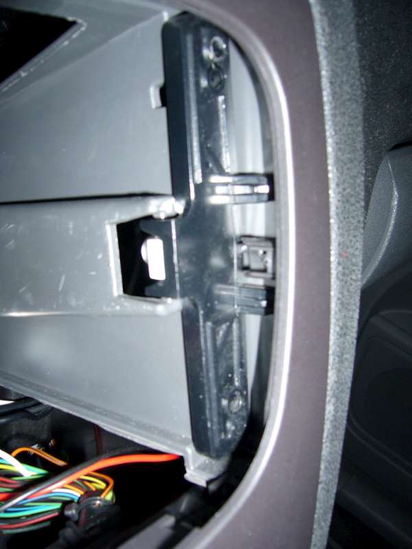

Hlásím nafoceno, oměřeno 8) Podle mě by to neměl být problém. Bude jenom nutný použít speciální nářadí (vrták) a provést odbornou úpravu (vyvrtat díry). Při porovnání fotek je myslím jasný jaký a kde 8) Btw, tam, kde mám já ty kovový fitingy na šrouby, bude stačit jen předvrtat vodící dírku a použít samořezy (ty fitingy jsou tam navolno a mají vůli).
Detail po zkompletování vč. rámečku:
Vnitřní strana rámečku (oválné rádio + automatická klima):
Základní rozměry (milimetr sem, milimetr tam :) ): A=215mm, B=195mm, V=133mm, H=165mm
Rozměry pro odbornou úpravu (pozor, měl jsem sundanou jen pravou packu, na levé straně by M, O a K mohlo být vzhůru nohama): R=97mm, S=6-12mm, M=30-34mm, Z=40-45mm, O=55mm, K=15mm
Artiklové číslo na pacce je 7M51-19A004, ale ještě jsem neověřil, jestli to souhlasí s mým dříve zmiňovaným FINISem - dávám si za domácí úkol :idea:
