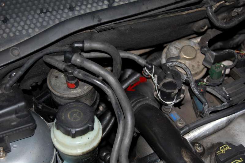

Naftová hadička ????

Re: Naftová hadička ????
tak to nejsou ty dve co jsou videt to je vzadu pod filtrem a predpokladam ze se to prosoupalo o remenici serva a je to gumova trubka nebo zelezna ? pokud zelezna tak to je trubka co vede pod autem .
- Příspěvky: 15
Jojo přesně tak.Je železná.A přesně jak říkáš???Co s tim???
asi jedine vymenit celou
- Příspěvky: 15
Mysliš ,že je to v kuse???Kde to sehnat???
jj v kuse az dozadu k nadrzi , a bud vrakoviste nebo ford .
- Příspěvky: 15
Jakej máš názor na "zatejpování" dočasný.Nevím zatim čim,nebo nastavit ten kousek hadičkou.Jen návrhy??!!Mysliš ,že je tam velkej tlak???
tak zkusit to muzes .
Děkuju Fokimu.Závada je vyřešená.Byla to zpátečka do nádrže.Objednal jsem u Forda cena cca 1000 kč.A už je vyměněna.
