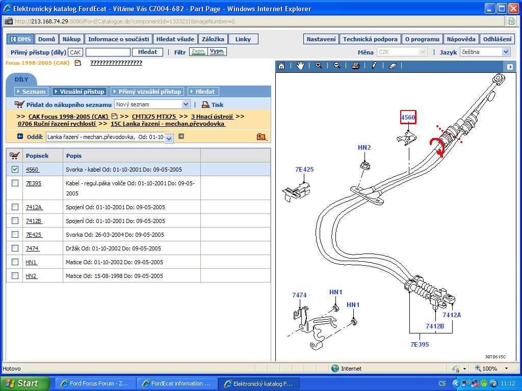

Nefungujem i můj PC(kde mám forďáckej program) můůžešě prosím nahodit screen toho dílu? snad z toho poznám co máš na mysli..a i kde to najdu...díky

baterku vyndavat nemusis ,staci filtrbox (kdyz se vynda baterka je tam jen vic mista ) . na obrazku mas oznacenou stranu v interieru a to same je na prevodovce akorat je to spatne nakreslene .

rozpojil se ten plastovej bazmek na kabelu v motoru u převodovky - asi ten co je na obrázku od fokiho. Už to řadí zase parádně. :arrow:

ne podle me ten prstenec , protoze kdyby to vypadlo z kulicky tak to nezaradi vubec a takhle kdyz se to nekdy zarazilo o ten drzak tak tam zaradil .

2foki: asi tak - vypadl prstenec.
