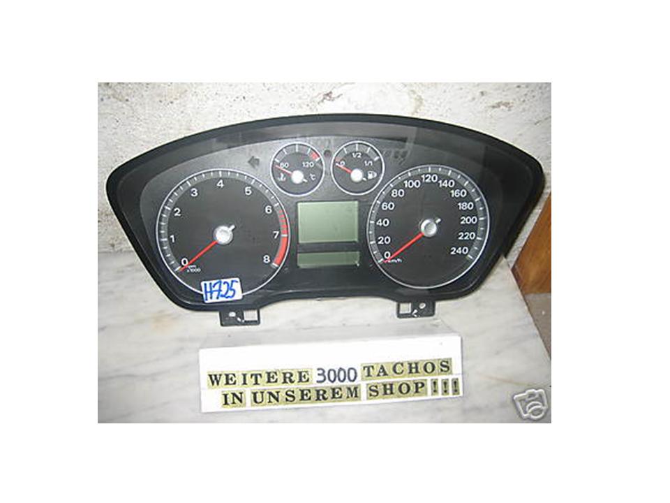

no pokial by to nebolo narocne (foki pisal o mensom pocte kablov v packe pre BC) tak potrebujem jedine vymenit svoj 3-ramenny volant za 4-ramenny s pripravou na tempomat t.j. s tlacitkami, k tomu budiky + packu na BC a malo by to fungovat
ak zozeniem budiky s tym vacsim displejom, bude tych funkcii u BC viac alebo len teplota + priem. rychlost + spotreba + dojazd ako u toho klasickeho displeja pre BC ?
naco je vlastne ten horny vacsi displej

Ten větší displej nad tím tenkým od palubního počítače je k navigaci a rádiu myslím.... :!: :?:

Presne tak, zobrazuje kam smerovat s autom, ked ta naviguje navigacia.

Lari: ked uz tempomat, tak aj BC cize ja potrebujem novsie budiky...a este volant a packu :idea: ale to az zistim, ze BC sa bude dat domontovat
a na starych budikoch asi nie je kontrolka tempomatu

pre mna prekvapujuce:
po vymene budikov sa zmeni udaj o km a to podla toho, co je natocene na tych novych...super, takze na stacanie km staci kupit nove budiky za par korun...som nevedel, ze km su ulozene v budikoch
no neviem, ci sa mi podari pozhanat tie, kde bude aspon priblizny udaj, ktory mam teraz na tacho

foki: aj ked nechapem, este tie budiky nemam, musim naisto vediet, ci sa da domontovat BC...bez neho tempomat nechcem
Příspěvky: 19243
Re: Tempomat
Příspěvek od foki » 31.12.2009 11:02
no jde o to ze v budikach je imobilizer a pokud je vymenis tak musis do forda na diagnostiku .
