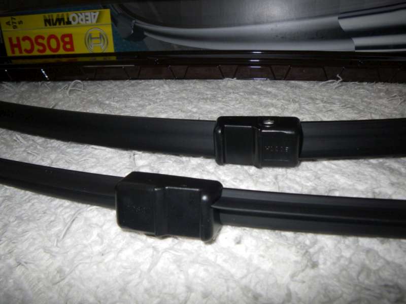

Hmmm...mám toto.
Uloženia - teda kotviace púzdro stierača pre čap ramienka - je tiež kovové - z čoho mi plynie, že aj pri výmene gumičky by to malo byť plne ok - tam vôľu akosi nemožno očakávať - aspoň nie pri uvedenom spôsobe namáhania - teda utieraní skla... :idea: :roll: :mrgreen:
Staré ešte stierajú - only keď je málo vody na skle, tak najprv "zaerdžia"...tak nahodím ich či až po zime?
Vhodné pre....
Vhodné pre....
Namontovať či nenamontovať? To je otázka....

Ja jsem prave pred zimou namontoval ty nove, protoze s temi starymi bych v zime, kdy je potreba casto stirat asi neprezil. Znovu opakuji cenu, koupil jsem Bosch v Autokelly za cca 960Kc diky 10% sleve a jsem maximalne spokojeny.

no tam asi ani nie, ale v tej casti ulozenia gumicky sa to asi vyhega, lebo mne pri uvratiach stierace buchaju. Samo, ze to neni nejaky tresk, ale pocut, ze stierac meni smer

Dve možnosti:
- buď má nová gumička trochu menšiu tú časť ktorou je kotvená v nosnej časti stierača a "vyvyklá"/rozhegá/ sa tam pri zmene smeru stierania stierača - teda pri prechode na vratný cyklus.
- je gumičky horšej kvality a nemá požadovanú či potrebnú tuhosť a teda pri zmene pohybu dôjde k tomu akustickému javu ako opisuješ...
Nemyslím si, že by problém bol v nosnej časti ramienka....môj osobný názor.
Jediné čo pri tomto ramienku reálne časom hrozí je strata pružnosti a teda rovnakého prítlaku po celej ploche stierača na sklo - teda že povedzme prítlak kovového nosného ramienka stierača bude odovzdaný povedzme iba stredu - kde je stierač na ramienku kotvený na čape a ešte zopár cm vľavo i vpravo a konce stierača nebudú vedieť stierať tak ako naozaj majú...
Ale i toto už je hypotetické...a v teoretickej rovine príliš. :roll: :roll: 8)
