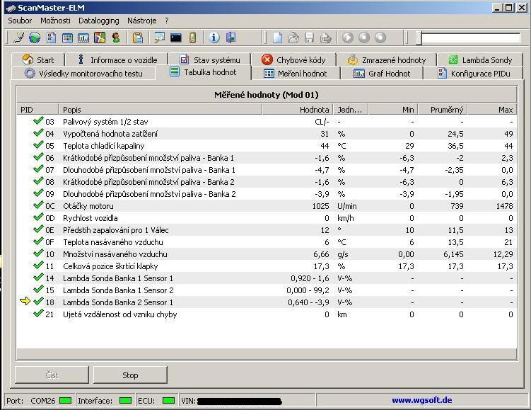

Tak mi z toho toto vyjelo.
Jsou údaje chvilku po nastartování studeného motoru.
Dá se někde dočíst jak by ty údaje měly být ve správném režimu a nějaké další údaje co by se z nich dalo vyčíst?
Jinak zde je možnost stažení návodu k ScanMasteru v CZ...

Na netu najdes spousty materialu kde je popsano jak vstrikovani motoru funguje.
Z toho se teprve da pak odvozovat, jaky udaj by kde mel byt. U teploty vody je to celkem jasne, ale dulezite veci, jako je kratkodoba adaptace uz je to slozitejsi.
Napr. bohatost smesi je jina pri ruznych teplotach motoru + pri ruznych stavech motoru, atd., atd.
