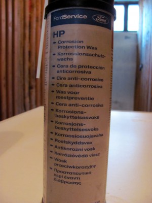

U nás ve městě je speciálka na laky. Mám od nich bezbarvý ochranný lak Carlofon. Jinak si můžeš na spodky dveří nastříkat cokoliv, ale pokud si nevystříkáš dutiny a neobrousíš lemy dočista na plech a nenastříkáš standartním postupem, tak ti rez poleze pořád ven. Já si ještě koupil u Forda ten jejich spray, s kterým teď opravují dveře místo výměny a mám po dvou letech od rzi pokoj.

A co to je za sprej od Forda?Don píše:U nás ve městě je speciálka na laky. Mám od nich bezbarvý ochranný lak Carlofon. Jinak si můžeš na spodky dveří nastříkat cokoliv, ale pokud si nevystříkáš dutiny a neobrousíš lemy dočista na plech a nenastříkáš standartním postupem, tak ti rez poleze pořád ven. Já si ještě koupil u Forda ten jejich spray, s kterým teď opravují dveře místo výměny a mám po dvou letech od rzi pokoj.

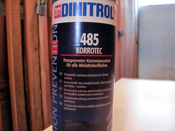

Ford už dnes na rezavý lemy dveře nevyměňuje, ale jen opravuje. Tento postup mám od technika Fordu. Obrousí se na čistý plech vnitřní lemy. Vysoce vzlínavým sprejem se postříká konec vnějšího plechu dveří, aby se to dostalo mezi plechy. Nechá se 6 hodin. Potom se dveře očistí, odmastí a nastříkají běžným způsobem. To je ten celý zázrak od Forda. Někomu to vydrží, někomu ne, záleží na pěčlivosti pracovníka. Já už měl vyjednanou opravu v servisu, ale nakonec jsem si to opravil sám, protože bych auto neměl nejméně týden a musel bych se 2x trmácet 15 km a taky proto, že pokud by se probrousili na vnější stranu dveří, musel bych si nalakování venkovní části dveří zaplatit. Záruka platí jen na vnitřek dveří. Věř nějakýmu joudovi, že mu neujela bruska. Oloupal jsem housenky i ze zdánlivě nerezavých dveří a už i tam byla rez. Zatím to drží, (druhá zima), uvidíme na jaře. Teď k tomu spreji. Zítra skočím do sklepa a nafotím ti ho. Možná tě ale odradí cena, protože stál přes 800 Kč. Ale pořád je to lepší, než mít rezavý auto.

Tady máš fotky sprejů. Ten ochranný je Dinitrol.
