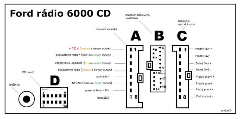

ooo super!! Zajtra mi chalani v praci checknu ci schema je pouzitelna. :D

V ktorom pine je napatie len ked je kluc v polohe II? Rad by som tam napojil teplomer.
