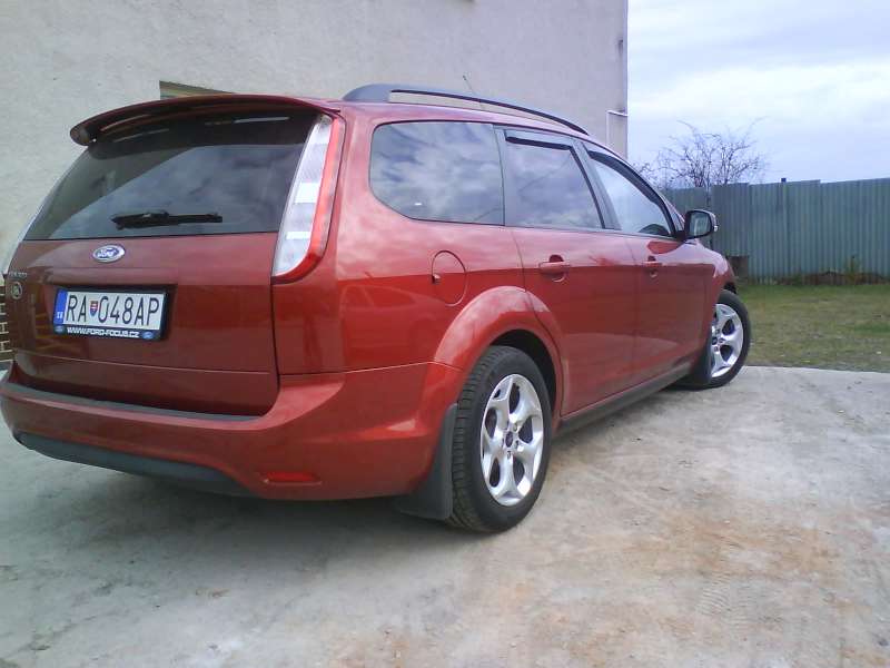

Re: Eibach pro spacer
neviem či robi eibach 25-ky ale ja mam 20-ky a je to podla mna tak akurát. kukni galerku.. poobede ti sem pacnem fotku zozadu
konecne nejake normalne foto na, ktorych je to dost predstavitelne
Andy,
1.to su 5Y-lucove 16", takze takto nejako by to mohlo vyzerat aj s 20.lucovymi 16"?
2.aj v predu mas podlozky 20tky?
jedna podstatná informácia pre FL08
prezúval som kolá a pomeral štifty a predné vytrčajú z bubna cca 22 mm a zadné 23 mm čiže s týmto treba rátať či napr. pri 20 podložkách nebudú tie 2 - 3 mm vadiť v disku
väčšina diskov tam má vybratia ale napr tie 5 lúčové Y majú vybratie okolo 4 mm čo nie je bohviečo ale malo by to stačiť...
ovšem vylučuje to použitie menších podložiek ako 20 mm ináč by sa muselo bud odrezať zo štiftov alebo vrtať diera do disku... (na predošlej strane to tie tomasony majú perfektne vyriešené tam sa sková aj kamion do tých dier...)
