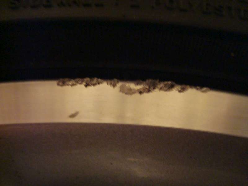

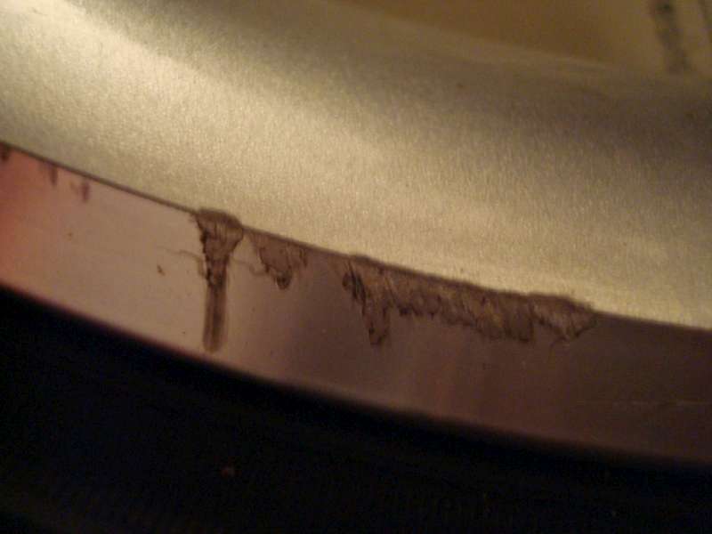

konečne som sa dostal a nafotil pár odrenín na diskoch, ospravedlnujem sa za kvalitu bolo to fotené narýchlo.

Hmm,lestene,opracovane disky.Oprava sakra narocna a draha.To chces tie disky komplet olakovat,alebo opravit len tie lestene casti?

ak by sa dalo tak len opravit, ak to bude vobec mozne.

Pochybujem,ze sa do toho niekto pusti,teda myslim do lokalnej opravy.Tie casti su strojovo opracovane-lestene.Aby to bolo ozaj pekne spravene a nebol vidiet rozdiel v jednotlivych lestenych plochach,tak by si to musel prelesti a nasledne zalakovat komplet vsetko.
