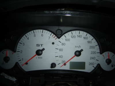

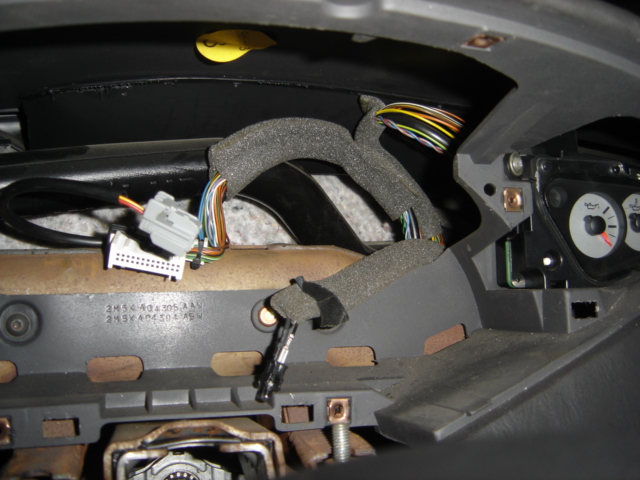

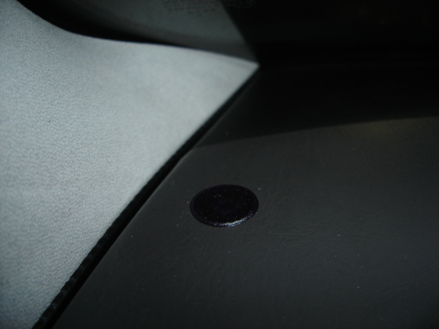

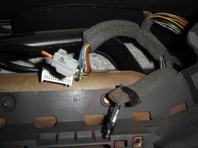

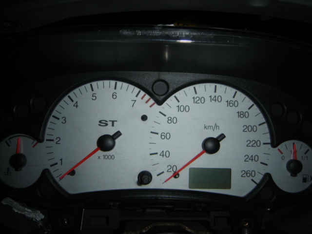

Zdravim páni! Pol hodinu som hladal, kde tuto temu zalozit, tak som sa rozhodol ze Vam to hodim sem! Mam 3 otazky co ma trapia! Po demontazi pristrojovky za budikmy som nasiel jednu koncovku zo ziarovkou, vyzera ako osvetlenie budikov, ale nikde to nechyba, vsetko svieti ako ma, ked zapnem svetla tak aj to svieti.... Druha otazka, co to je na palubovke to fialove? a tretia: ked vypnem zapalovanie budiky na vodu a na benzin normalne klesnu dole, a potom z nicoho nic vyskocia hore a ukazuju do polky....niekedy to robi, niekedy nie.... co to moze byt? Za vsetky rady vopred dakujem

Sice ti nepomůžu, ale tu fialovou placku u A sloupku na palubce mám taky a vůbec netušim k čemu to je
To bych taky rád věděl..

koncovka je vyriesena.....bola na osvetlenie popolnika
este tie budiky ma mrzia....ale co uz....

ta fialová koncovka je kryt od slunečního senzoru,je to součást digiklima.
