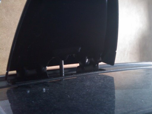

Ono v podstatě by to celé šlo i nahradit matičkou a nějakou větší podložkou. V té žluté křídlovce je taky matka. Ten systém jamky a kloubku je tam proto, aby se to mohlo celý trošku natočit do správnýho směru. Ale myslím, že i systém matka-podložka-nějakej menší plechovej(ev.dřevěnej) obdelník by to vyřešil. Velikostně by se musel vejít do té patky od nosiče.

Diky za reakce na muj problemek. ttix mel pravdu jde mi presne o ty oznacene casti na jeho fotce. Souhlasim s tim, ze vyhazovat se nic nebude, prozatim vyckavam jak se s pokusem vyrobit neco podobneho ze silonu popere jeden sikovny nastrojar.
Co se tyka toho utahovani, tak nemam pocit ze bych neco pretahl nebo utahl nejak moc. Proste jsem nosic nasadil a utahl rukou, po cca 100km jizdy s nosicem (+ nosic na kola a dve kola) jsem zkontroloval utazeni a bylo to volne a tak jsem kazdou matku pritahl zhruba o pul otocky, opet zcela bez nasili rukou. Pak uz jsem jen jezdil a po 14-ti dnech jsem byl neprijemne prekvapem kdyz jsem nosic sundal, vsechny ty misticky se rozpadly minimalne na poloviny.
Problem mohl byt v tom, ze jsem to nasazoval a dotahoval za velkeho vedra a po zchladnuti auta to mozna nevydrzelo. Fakt nevim. Prijde mi to jako vada materialu.

OK....tak dej pak vědět (třeba i s fotkou) jak si dopadl.....Kdo ví, třeba se mi to taky rozpadne :D
Pokud ty tvoje nosiče jsou nový, tak asi fakt vada materialu......

Cau Michal, to iste sa stalo na jednej tej podlozke aj mne.
Ak mas nosic este v zaruke, mozes sa pokusit o jeho vymenu. Ja mam nosic zial starsi. V servise Ti budu oponovat, ze si bol moc silny a nedodrzal si navodom stanoveny 1NM (alebo neviem kolko) pri utahovani. Lenze ktory clovek, ked rucne utahuje nosic, meria moment utiahnutia?...
Jedinou schodnou cestou by mohlo byt, ze budeme cakat pokial niekto ten nosic vyreklamuje a potom by Ti vo Forde mohli jeho casti rozpredat na nahradne diely. Skoda, ze Ford (resp. jeho dodavatel) na tieto nosice nahradne diely vacsinou nedodava. Takyto postup mi navrhli vo Forde.
Ozaj, ako sa daju te cierne podlozky odtial vytiahnut? Mne sa zdalo, ze su tam napevno...

tak dobra vec se podarila a podlozky mam udelane uplne nove z cerneho nilonu. Pokusim se pridat nejakou fotecku. Mam pocit , ze ted uz je nerozlamu.
Ohledne toho pristupu Fordu, tak to mne taky docela vadi. To je jako kdyby prodavali auta, do kterych nejsou schopni dodat nove dvere, nebo tak neco. Jednou to prodavaji, tak by meli mit k dispozici i nahradni dily. Me ve Fordu rekli at to rovnou zahodim :D ,ze jde o znamy problem. Uprimne musim rict, ze kdyby mne nekdo predtim upozornil ze to praska (a to jsem se ptal, jestli jsou s tim nejake problemy), tak bych si koupil nosic od Thulle. Ford original uz nikdy.
Michal
to Yuray: podlozky jdou normalne vyndat, drzi je v tam pouze dva male hacky. Je to jen nacvaknuty.

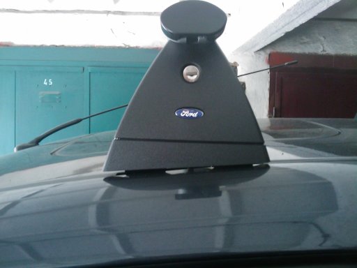

včera jsem montoval originál Ford nosiče na C-maxe a dost mi od střechy odstávají, klidně by mohly být o 5-10mm níž, viz. foto. Chci se zeptat jestli je to normální nebo jsem někde něco blbě udělal?
Díky

pri tomto konkretnom type co mas Ty, to tak ma byt.
rovnake typy su aj na fiestu a fusion a tam to presne tak isto odstava - vo forde povedali ze to je spravne:)
PS. tu antenu si mohol radsej nechat nad nim:)
