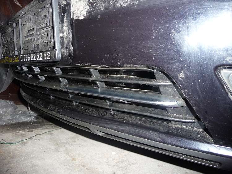

Jen montáž do předního nárazníku mám jinak. Tak dlouho jsem rozměřoval, až to udělal jak je to na fotkách. Malou bruskou jsem vyřezal v mřížce vepředu díru – vůbec jsem to nerozdělával, přímo na autě. Pak jsem zkusil šílené řešení – jen pokus – přilepil jsem je dolů na nárazník (na to lakovaný) lepící páskou co byla součástí balení SDS a ještě jsem to do plastu nárazníku chytl vrutama. Prostě provizorní řešení až mně napadne něco lepšího a nebo až uletí černý plast pod nárazníkem, který tam mám chycený jen páskama po křupanci o obrubník. Takže když byly SDS na autě čerstvý, pořád jsem kontroloval jestli to drží. Drží, pořád, SDS aj ten spodní plast
Nicméně takhle se dají ty SDS dát úplně do rohu černý spodní mřížky – a pak jsou 38,5 cm od obrysu auta (měřeno od blatníku v oblasti předního kola). Takže jsem legální. Teď mne čeká podobná operace u druhého mazlíka, který už na ni čeká, přikládám foto, který má na SDS horší místo - je tam pěkná chromovaná lišta - budu se muset dostat nějak pod ní, do tý se mi nechce frézovat.

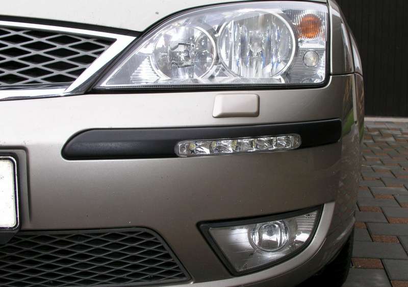

Boforon,krásný světla,rozhodně nejlepší způsob umístnění,než je dávat do spodku nárazníku,tam vypadaj strašně blbě a auto to hyzdí,jen mi prozraď kde jsi je koupil,teda pokud jsou zahnuté podle lyšty,já je sháněl v Němemecku a zatím jsem je nesehnal.boforon píše:Další varianta montáže SPDS na Mondeo.

Dík, světla jsem koupil na
http://www.e-xenony.cz/vysoce-svitive-l ... -typ-dl-x5,
bylo s tím sice půl dne práce, ale alespoň splňuji vyhlášku, kterou je na tomto voze problém dodržet. Kdybych chtěl světla někdy vyhodit, jen nacvaknu nové lišty za pár korun, mřížka je několikrát dražší.
