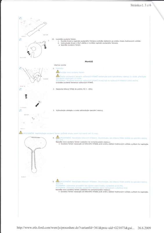

ty jsi tady videl neco ze by nekdo rekl dej to do servisu ? byl to jen nazor wolfa , aby se vyvaroval nejhorsiho tak to dal do znackoveho servisu a pro doplneni uvedl cenu aby si pripadny zajemce udelal obrazek jestli se mu vyplati riskovat ze neco posune a jestli si to bude delat sam nebo to sveri nekomu jinemu . samozrejme je kazdeho vec kam to da .miki21 píše:Než někomu poradit stylem"dej to do servisu za tolik a tolik",tak radši neradit vůbec a držet hubu.
a muzes mi rict jak si nastavis kliku kdyz si povolis vačky ?
tady mas vytah z navodu jak se to ma delat .

kdyz by to ford delal na rysky tak by to asi bylo uvedene v jejich navodu , vzhledem k tomu ze to tam neni tak asi na rysky se to nestaví .skaldal píše: Dále nechápu, proč bych měl schánět aretační trn, nebo si ho složitě vyrábět, když tam jsou rysky? Na co by tam jinak byly? Co je na tom jednoduššího, dávat tam trn, než to nastavit na rysky?

Foki postup je správný,ale proč trn....
Povolím řemenici na klice...nastavím na značky, zaaretuju vačice....povolím napínák a sundám řemen....povolím kola vačic....nasadím nový řemen,samože po výměně napínáku a vodících kladek....zbytek je jasnej....Vím, každej má nějaký postup....
Nikdy jsem nevěděl o nějakém trnu na benzínu.....,ale když nehneš klikou proč tam budu rvát nějaký trn...a že by znažky na řemenici kliky někdo otočil..to je blbost....

dam k tomu posledni prispevek , je to dany postup aby doslo k presnemu nastaveni , proto se povoluji vacky a to ze mate svoji hlavu to nikdo nezmeni a neovlivní . knedliky taky nevaris ze nasypes postupne mouku, rohliky , drozdi ,sul do varici vody nakonec to zalejes mlikem a cekas . co myslis co ? uvari se ti knedlik ? je tam vsechno jen je postup jinej .Perňa píše:Klucí nechte urážet a podobných kravin,tohohle jsem zažil mraky a snižujete akorát svoje IQ...
