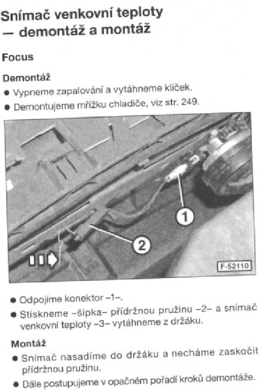

Tak snáď nám to niekto buď potvrdí, alebo vyvráti....čo to vlastne je.

Je to teplomer:
teplomer FocusII
teplomer FocusII
