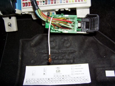

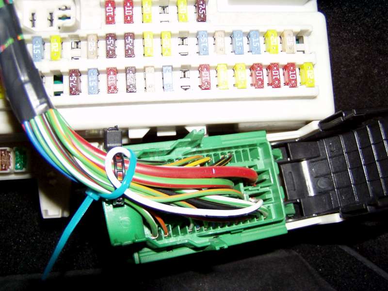

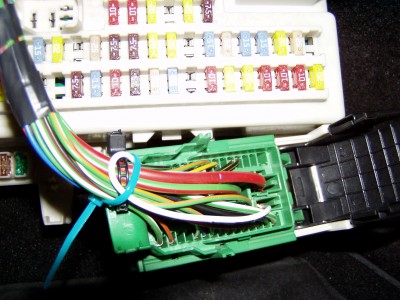

No po tom rele a poistke mi to nefunguje..asi bude potrebne to premostenie..
Pin 1 som nasiel v rohu ale vyera ze pin 26 je o dost hrubsi a je umeistneny vedla takeho hrubsieho pin kde vedie cerveny kabel.., preco sa vlastne prepajaju???..
Ako si vyrobil ten kablik zirafak...
di za radu..
di za radu..
Ford Focus C-max 1,6 TDCI 80 kw, GHIA 2006

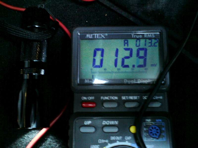

Dnes som mal konečne možnosť vyskúšať pri dostatočnom svite funkčnosť úpravy na C-Max. Funkcia je presne podľa popisu ,to som spokojný ,ale treba ešte zmerať úbytok napätia na prepojovacom kábli. Potom tu zverejním všetky potrebné skutočnostiMatej píše:Tak to je ok.Vyskúšam a dám tu vedieť ako som dopadol.zirafak píše:Aj pre cmax rovnake.

Zdravim ta..
a musel si to prepojovat tym kablikom poziciu 1-26???
ja som dal rele a positu a nic..a ako nahlke som to skusal zapojit s kablikom zatial docasne..spojene piny pod svorkovnicou ..tak uz nebolo vonkutak vidno aby my vyplo svetla na zaklade senzoru..tak enviem..ale musim cosi vymysliet s tym kablikom..lebo takto docasne sa mi to moc nepozdava
Zdravim ta..

Tak tu sú výsledky: Popisovaná úprava je plne funkčná aj pre vozy radu C-Max. ktoré majú polohu AUTO. Keď nie je urobená pred príprava tak je nutné prepojiť pin1 a pin26. V pôvodnom návode bol tento prepoj naznačený že je potreba použiť vodič o prierezu 1,5mm2 . Na taký priemer vodiča je ale problém pripevniť konektor na pin1 . Preto bol použitý kabel 1/3 prierezu pôvodného .Meraním som dodatočne overil a zistil že aj tento prierez je dostatočný lebo sa nejedná o silový vodič a na obrázku je vidieť že je na ňom úbytok len 12,9mV čo predstavuje prúd 129 mA a teda ide len o signálové prepojenie a nehrozí poškodenie izolácie.Ako relé som použil pôvodné originál z húkačky , na miesto z húkačky som použil staršie rele napr. z Escorta (biela farba). Tieto relátka majú rovnakú rozteč a zapojenie kontaktov ,len trocha iný tvar.Celá úprava ma vyšla na 5€.Po zapojení konektora treba chvíľu počkať pokiaľ si riadiaca jednotka načíta odpojené obvody a je potrebné odkódovať radio.Matej píše:Dnes som mal konečne možnosť vyskúšať pri dostatočnom svite funkčnosť úpravy na C-Max. Funkcia je presne podľa popisu ,to som spokojný ,ale treba ešte zmerať úbytok napätia na prepojovacom kábli. Potom tu zverejním všetky potrebné skutočnostiMatej píše:Tak to je ok.Vyskúšam a dám tu vedieť ako som dopadol.zirafak píše:Aj pre cmax rovnake.
