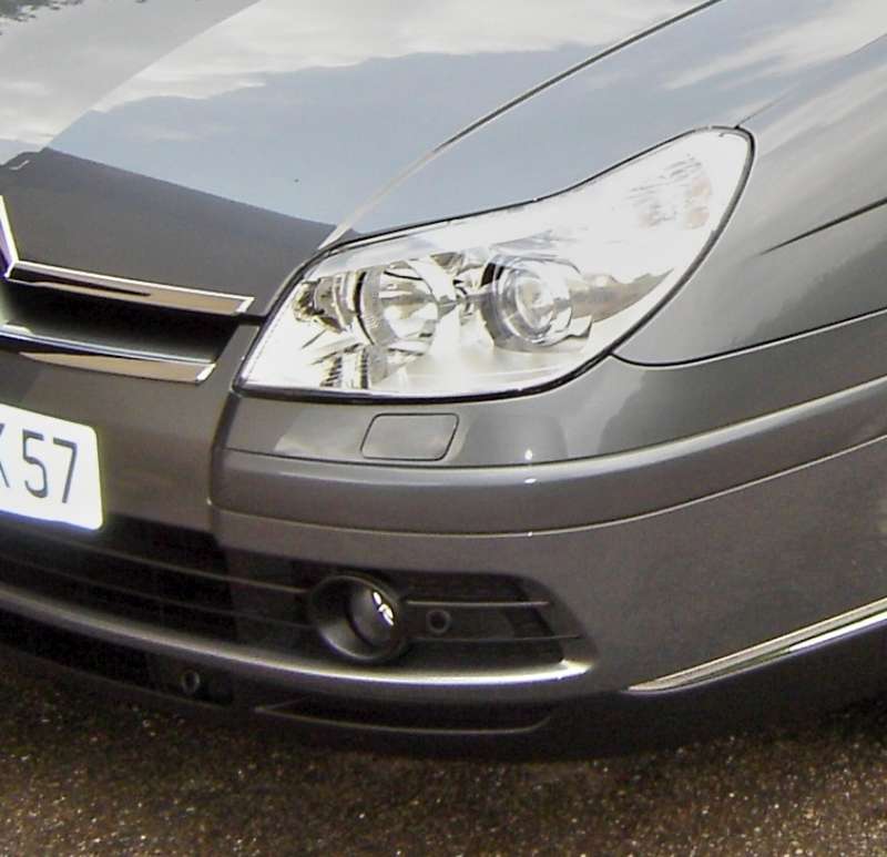

Ostřiky předních světlometů
netušíte někdo, jestli by šlo na Mondí použít ostřiky origo z C5 citrooona????
(motorky,hadice,nádržka(ta je teda ruplá, ale nevim, jestli by na to šla nasadit Fordí) atd....)
co jsem koukal, tak tvar krytek odpovidá a rozměry čumáku jsou stejný, ale netušim jak je to dělaný vevnitřku

Re: ostřiky xenonů
pokud to bude rozumně nakloněný stejně jako origo vejde se to tam, ale dokud to nebudeš skutečně porovnávat je to jen těžko reálný, netušíš velikost trysek, směr připojení hadic a co elektronika
