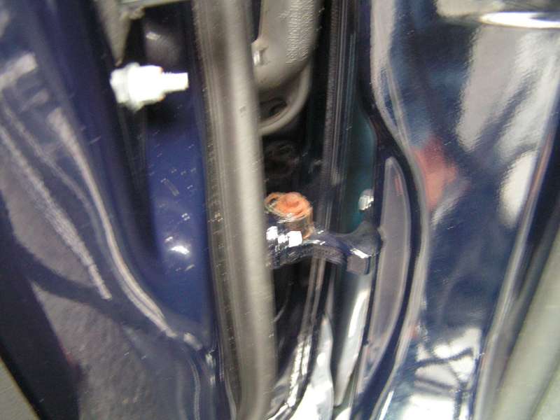

U rok starýho auta jsem zjistil, že mu reznou hlavy šroubů v pantech dveří, zatím o něco víc vpředu než vzadu. Navíc jsou v takovým zvláštním pouzdru, který vypadá jakoby roztřepeně a taky mám pocit, že jde do oranžova ... Na prohlídce jsem to ukazoval, šrouby jen stříkli nějakým mazáním. Máte to u svých autí taky? V zásadě je to asi blbina, ale mně to prostě štve
. Podvozek a vejfuk už neřeším, ale tohle je při úplně otevřených dveřích vidět ...

Tak tie hlavy skrutiek v prednych dverach som si vsimol aj ja.

Tak na těch předních dveřích to mám taky na hlavě spodního šroubu, pro mne ale nepodstatný detail

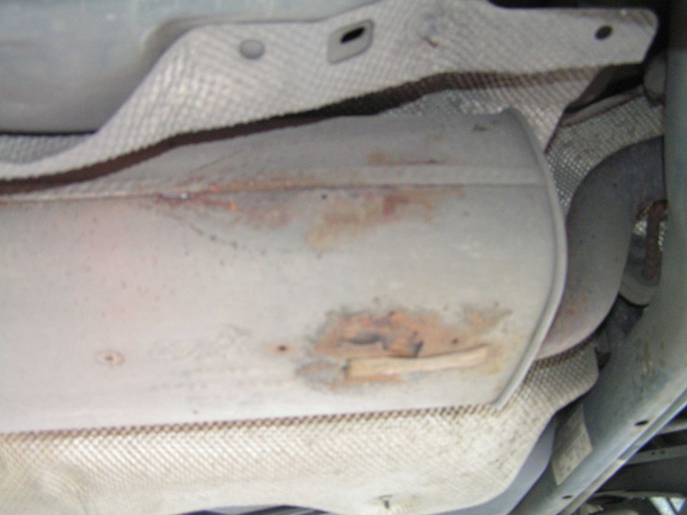

tak ja som pri kupe mal toto:

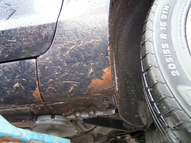

na tej poslednej foto je obity spodok za prednym kolesom (na obidvoch stranach, ktovie kade predchadzajuci majitel lietal, opravene aj ked lak sa uz nedal presne trafit, ale mohlo by sa to dat v pohode dolestit napriklad tempom, len ma to nejako teraz nekasle, hlavne ze to nepokracuje...)
na prvej, tretej a stvrtej je foto zavesenia prednych dveri a na obidvoch stranach je hrdzava ta matica, mate to aj vy?
a druha ukazuje moj vyfuk pri kupe...ale to ma tiez nese... kedze to nie je derave...tereaz je to horsie a na stk s tym nemali ziadny problem...takze az sa prederavi, tak vymenim...

Ta hrdza na skrutkach zavesenia dveri podla mna svedci o neodbornej oprave v minulosti.
Vyfuk na tie km podla mna este v pohode
Tie otlcene prahy...neviem,kde a kym to bolo jazdene,ale nechat to vykvitnut az do takehoto stadia je ozaj nezodpovednost.

Doporučim tě vyndat přední podběh nasledně tu tlumící hmotu co je v te kapse před prahem a zkontrolovat to zevnitř, já když dělal nástřk spodku, tak jsem tam našel kilo písku a podním začáteční rez!!
jinak ta rez te kapsy a prahu, teda rozhodně normální není, mi přijde ten blatník měněnej..

Tak tady vidím, jak budou ty moje matky ve dveřích vypadat příští rok ... to bohužel není neodbornou opravou, to je evidentně vlastnost
... po roce jsou totiž pěkně načnutý, jak jsem psal dříve. Jinak stav výfuku podle mě standardní, ale ten prah, to je teda síla, to mi přijde už moc.

Ja po 4 rokoch nemam ziadny takyto problem. Tak neviem ci to bude vlastnost (ale mozno pri novsich modeloch to uz vlastnost je).

Vlastnost?A preco to potom nemame vsetci,alebo aspon 50% z nas
U mojho 2 rocneho ich mam ako nove

u mna tiez ziadna hrdza na tych maticiach

Moje matice tak teda nevyzeraju, ale naznaky hrdze tam su. Zatial len bodky.

ani u mna (viem ze este skoro) ale na 1 garancke ich namastili
takze zrejme o tom vedia a mazu a mazu co to da

ja to tiež ešte nemám hrdzave.. zajtra po garančke pozriem či budú namastene
