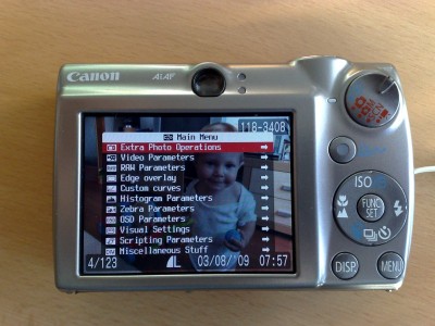

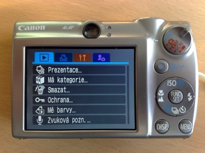

vcera som nasiel na nete fajn vecicku pre hracickov :-) Alternativny firmware pre CANON fotaky. Vlastne to ani firmware neni, lebo povodny sw zostava vo fotaku, ale je to aplikacia nahrata na pamatovu kartu, ktora dokaze divy s fotakom. Odfotil som normalne menu a menu po prepnuti do aplikacie. Zatial som sa s tym hral len velmi malo, ale rozhodne to stoji za vyskusanie! Princip je, ze na SD kartu skopirujete zopar suborov a po zapnuti fotaku si mozete zvolit, ci chcete pouzit normalny rezim, alebo tento. Da sa urobit aj to, aby to rovno startovalo do aplikacie.
Najdlhsie vam bude trvat najst citacku kariet, potom staci fakt len skopirovat veci na kartu a vlozit ju naspat do fotaka. Povodneho sw sa ani nedotknete, takze ziadne obavy, smelo 8)

nove menu
nove menu
povodne menu
povodne menu

Napr. Sa mi páči, že ti to ukazuje (srafovanim) pre/podexponované oblasti. Je tam plno ďalších funkcii, ktoré fotak originál nemá. Teraz mám vo fotaku aj hry :-)

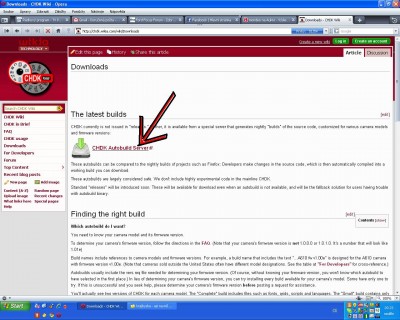

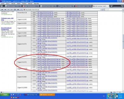

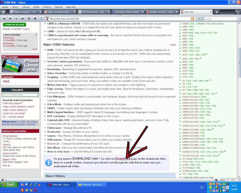

postupoval jsem takto:
První krok byl tvůj odkaz a pak následně klikáno na to co jsem zaškrknul na obrázcích

Tak už mi to fachčí 8)
Dalo to ale práce.
Postup byl následující:
1) Nahrát na SD kartu soubor s názvem "vers.req"
2) Zapnout foťák v režimu prohlížení. Stisknout naráz tlačítka SET a DISP.. To nám na displeji zobrazí verzi stávajícího software, u mě to bylo "GM 1.01B"
3) stáhnout si z toho odkazu v prvním příspěvku CHDK právě k tomu vašemu softu podle čísla
4) Nahrání všeho toho co stáhnete na SD kartu
5) zapnout foťák do režimu přehrávání a vlézt do MENU kde úplně dole bude možnost "Firm Update" Po potvrzení se Vás to ještě jednou zeptá jestli fakt jo :mrgreen: , pak to začne blikat a je to :D
