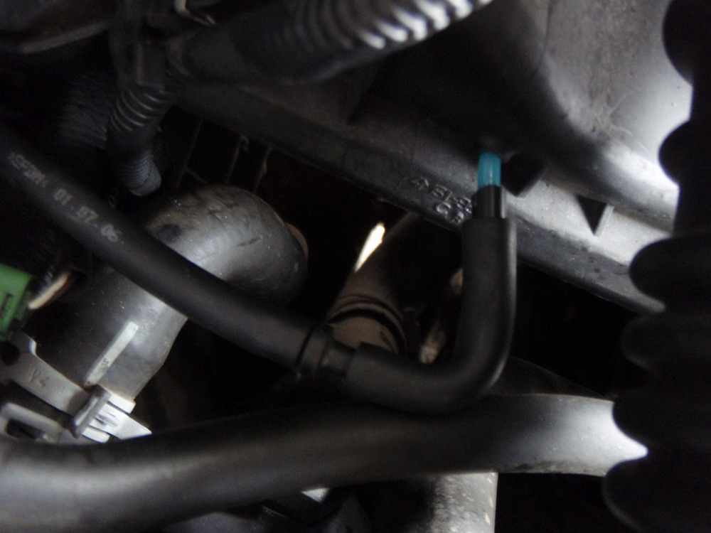

mám dotaz asi hlavně na "fokiho" při kontrole motor. prostoru jsem zjistil že na čističi vzduchu vlevo z boku je ulomená plastová olivka a od ní vede hadička směrem za motor. K čemu slouží a jak je důležitá aby byla zapojená ?
Asi mi jí ulomili na 2. garanční při výměně vzduch filtru protože já tam nic nedělal :roll:

do filtru vede odsavani z vika ventilů . jde tudy vzduch s olejovou párou , nebo jak to nazvat . pokud je to co myslím .

takže to něco maže ?

ne je to jen odfuk

jj dík provizorně jsem to opravil, nasunul jsem tam modrou plast. hadičku :wink:
