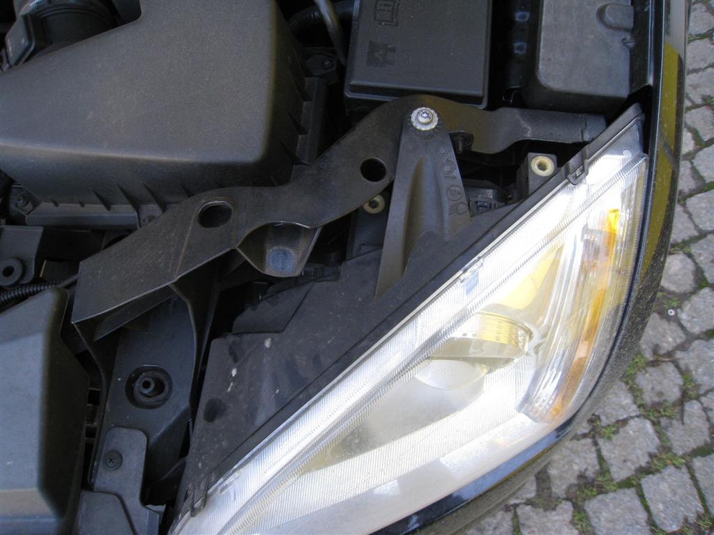

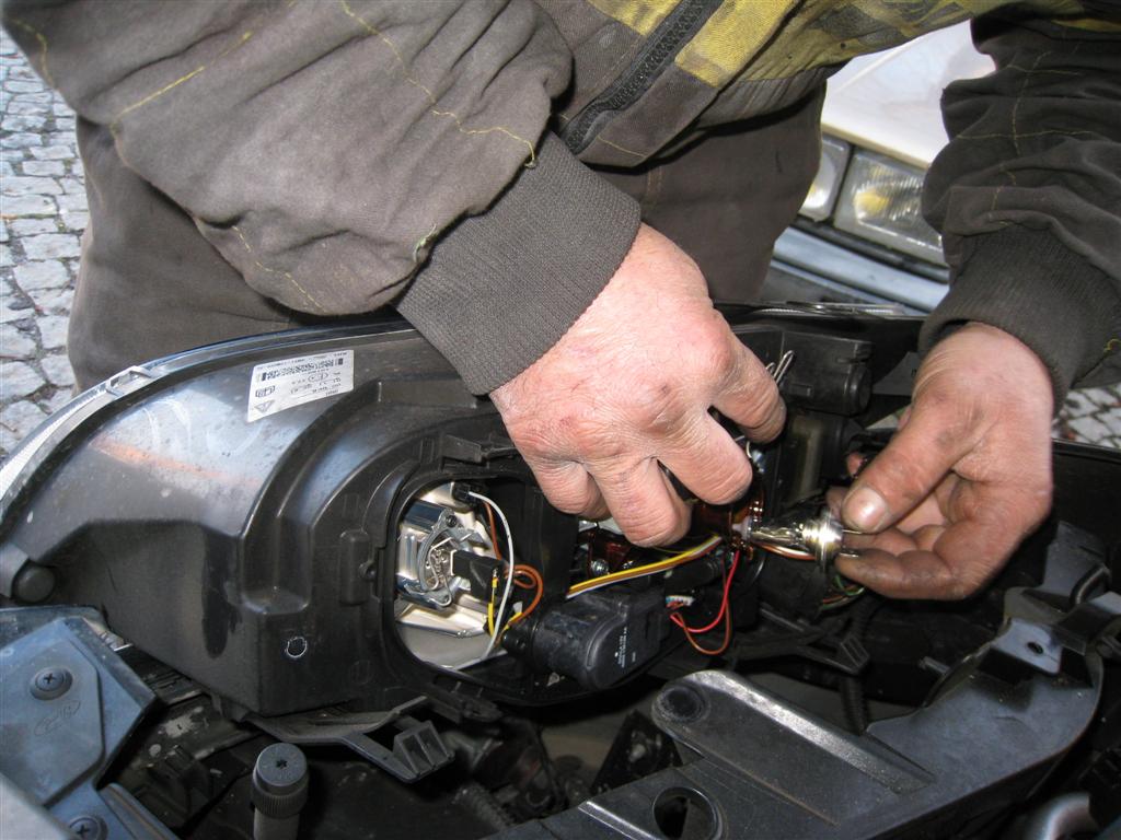

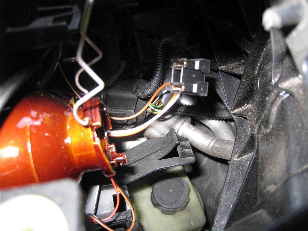

Staci jen zminit slovo zarovka a hned prasknou. Myslel jsem, ze to zvladnu sam....bohuzel jsem zde ani nenasel nejaky pekny navod a nebo jsou rady z FFI.
Pridavam obrazky z vymeny. V servisu me to stalo 100,- na ruku a radu, ze priste si mam zarovky koupit u nich a nebudu platit nic.
Nekdy zkusim LED H7..Nemate snima nejake zkusenosti?
A uz muzete pohodlne vymenovat co chcete.
Svetlo si pekne vysunete
Staci odsroubovat jen sroub..
