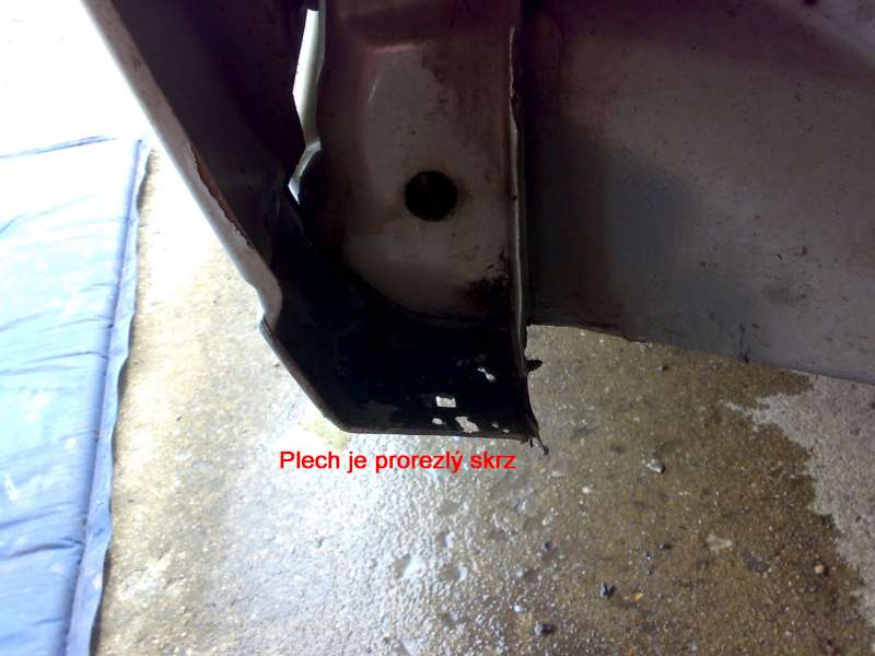

SkyLK píše:Tak dneska jsem se pustil do opravy prahů.Za předníma kolama jsem je měl odloupaný lak až na rez.Měl jsem sundaný i plastový kryt podběhů.a posílám foto, kde se drží bláto a je pořad vlhko a pěkně rezavo.Takže kdo má zvenku pěkný práh,neznamená že ze vnitř je taky pěkný.
http://www.ford-focus.cz/forum/download ... &mode=view
Sorry, že vytahuju starší příspěvek - ale přesně tohle místo jsem teď opravoval před STK, akorát na Escortovi(r.91, takže už má nárok), chyběl tam už kus plechu jak začíná blatník dole u prahu. A právě po koupi Focuse jsem koukal, jak to má vyřešené oproti Escortu - úplně stejně blbě, nechápu, že návrháře nenapadne eliminovat takovýhle kritický místo a navíc se nepoučili z chyb předchozích modelů, za to by měli mít padáka. Se ani nedivím, že Fordy pořád mají pověst hnijících aut a docela právem.

Bullitt píše:
presne.. toto patrilo medzi casti ktore som 'osetril' pekne vycistit, odmastit a natriet aj ked robota to bola nechutna, ale dufam, ze najblizsich par rokov bude pokoj..
