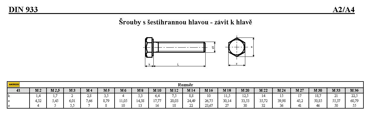

A muzu mit jeste dotaz?jak zjistim rozmery halvy sroubu?ja znam K?to je vyska ale dylka?nevis?
Ford Focus 2,0 16v 1999,Goodyear Eagle F1 Asymmetric † † †
- jenda
- Příspěvky: 940
- Bydliště: JC
- tapa
- Příspěvky: 1089
- Bydliště: Český Krumlov
Re: autocad
Spis je problem jak tohle zjistit E,DW,C

Re: autocad
Šroub M16x45 DIN 933 A2, šestihranná hlava
k = 10
e = 26,75
s = 23,67
nic více nenajdeš zbytek je daný asi podle zákazníka...
k = 10
e = 26,75
s = 23,67

Mel bych ejste prozbu.Jinak dekuji vsem.Ale jeste bych potreboval jaky je ISO k tomuto sroubu.
Hexagon head screw DIN601
- kasi
- Příspěvky: 8468
- Bydliště: Domažlice(CZ)
Re: autocad
tapa
DIN601 ISO4014
