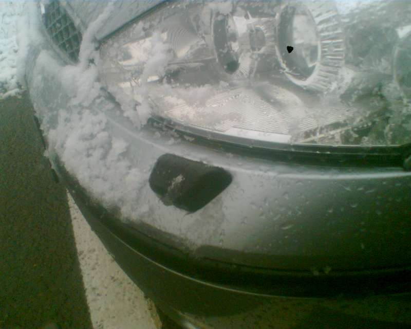

to zirafak - pokud se bavíme o FF I , tak není rozdíl v nádržkách na ostřik jen oken ,nebo ostřik oken + světel
nádržky jsou úplně totožné v objemu a tvaru
. A pokud dáváš (nebo máš z výroby) ostřikovače světel ,tak tam vždy do nádržky přidají VYSOKOTLAKÉ ČERPADLO ,které je určeno jen na ostřik světel
. A pokud by někdo chtěl šetřit a napojil to na klasické čerpadlo na ostřik skel , tak mu to prostě stříkat nebude ,protože tlak čerpadla nezvedne ani trysky ,natož ,aby něco vystříklo a čistilo to ještě světla .
a ani když tam dá např trysky z Ochcávky
Tak doufám,že se chápeme

jamaka píše:Nadobka je rovnaka, len je tam pridany motorcek.
Jelikoz ty ostrikovace tam byly, tak doufam, ze je tam priprava. A jak psal Jamaka i Wolf2, nadrzky jsou stejne.. Budu na to muset kouknout, jen si nejsem jisty, jestli bude neco videt at uz pres motorovy prostor, nebo podbeh.Wolf2 píše:stejná nádobka ,jen stačí vyvrtat díru dát těsnění a motorek a všechno jede,každá nádobka má výlisek na přichycení druhého čerpadla (není potřeba kupovat jinou nádobku !!!!!!!!!)
http://forum.ford-focus.cz/download/fil ... &mode=view
Jinak teda je mozne pouzit cerpadlo z Octavky, ale opet jen vysokotlake na svetla. Jestli se tedy pouzijou trysky take nebo make, by melo byt jedno, jestli se pouzije spravne cerpadlo, Ja?

Trysky z Octávie mají jiný sklo než sklon nárazníku u FOFO. Nebudou asi sříkattam, kam mají

to Kroco02 ,stačí koupit ostřikovače na Renault Megane II a je po problému . viz. odkaz dole. Mám je na svém autě a montoval jsem je i na Focuse co má Vlko a vše funguje jak má
