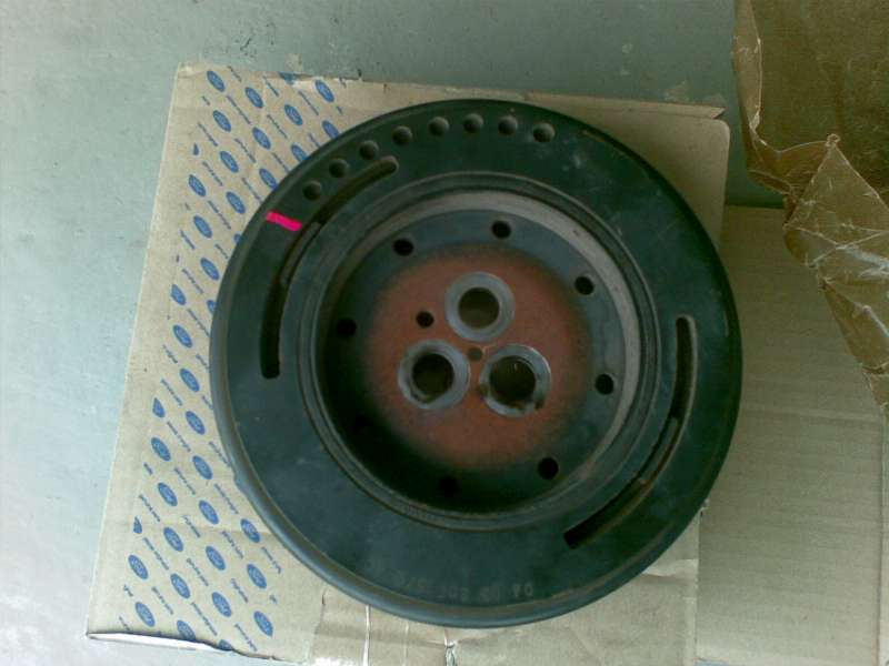

Ještě fotky řemenice.
Tady štítek z krabice s novou řemenicí
Fotka staré řemenice zepředu
a zezadu
a zezadu
