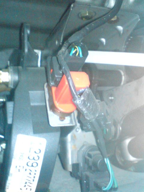

Zdravym,
Měl bych dotaz ohledně dodělaní tempomatu do FM MKIII 2001-2003.
Pročetl jsem pár rad na různých fórech, kde jsem se dočetl že auto je připravné na tempomat když má pojistku v pozici pro tempomat a když má senzory u spojky a brzdy. Obě tyto věci moje auto splňovalo dokud jsem se nepodíval do kolegového (MKIII 2003-2007), který má tempomat z výroby. Má tam o jedno čídlo navíc (zelenomodré).
Tak se ptám pujde mi aktivovat tempomat když mám pouze tyto senzory (viz foto).
Předem dekuji za odpověď.
Moje senzory
Moje senzory
Kolegovy senzory (navíc zelenomodrý snímač)

Příspěvek od Boban » 01.12.2009 09:08
a zeptám se máš benzín nebo naftu ?? elektrickou předprýpravu máš :-) to já musel dodělávat :idea: :wink: jde o to, že nafta je na jiným principu jak benál já dodělával benzín nedávno a kamarád nedávno dodělával na naftu a říkal, že je to megajednoduchý, já tahal elektriku a dodělával konzolu na který drží ovládací jednotka tempomatu.

Příspěvek od gappak » 01.12.2009 10:04
:oops:
TDCI 96KW. Elektrickou předprýpravu máš? To nevím co je.

Příspěvek od Boban » 01.12.2009 10:46
já tam nedal otazník, ale jestli ty foto jsou z tvého vozu máš vše co je potřeba, tedy zatím, ještě potřebuješ tlačítka a zjistit zda máš drátky přivedený na kroužek volantu.

Příspěvek od gappak » 01.12.2009 11:06
Prvni fotka je moje, a druhá je kolegy. Na co je tam teda ten zelenomodrý snímač (foto č.2)? Já ho tam nemám viz foto 1, je tam pouze nezapojený konektor. A právě z toho jsem nesvůj páč se mi nechce dávat dalších zbytečných 400 kč za aktivaci v ŘJ.
Volant mám, o vikedu jsem si ho dovezl z PL (2500,-) a už ho mám namontovaný v autě.
