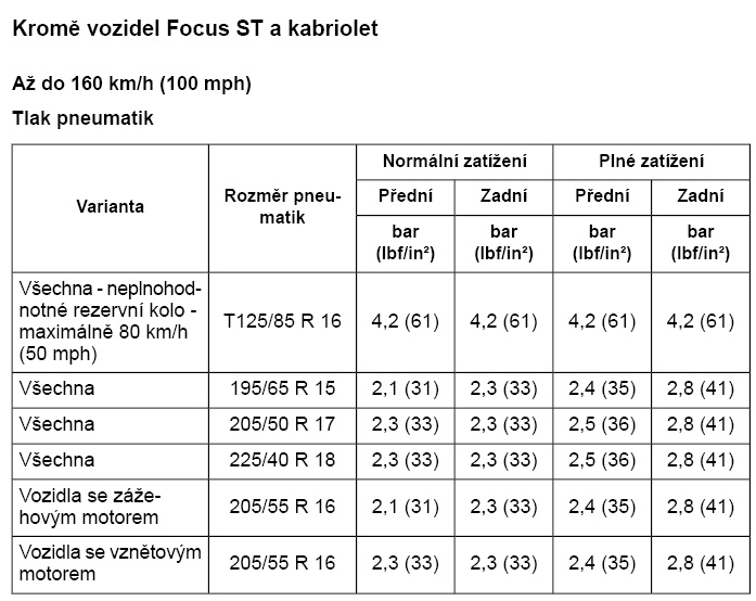

Ale souhlasím s tebou, že pokud jezdí člověk sám či ve dvou, tak předek je těžší ... proto mi nejde do hlavy, proč Ford doporučuje foukat 2,1|2,3 při prázdném autě. U plně zatíženého doporučuje 2,4|2,8 - tam už je to chápu.

No, u Mondea to vypadá v pořádku, ale u Focusu teda ne
... stejné údaje jako na obrázku níže mám i na štítku v autě.
