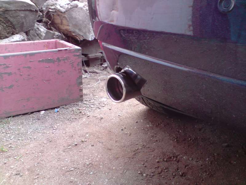

pokukaj v mojej galerke.predtym,nez som nahodil ST naraznik,mal so tam koncovku.

koukam na to...vypadalo to pekne, tak to taky zkusim. i kdyz teda ten muj naraznik je tak blbe zesikma, ale snad to bude ok.
mels to urezany a koncovku navarenou? jeste mozna blbej dotaz, ale co zaruka kdyz kousek urezu? aby mi pak v pripade problemu ve fordu nerekli, ze sem do toho nemel co hrabat.

presne tak,urezat tu zahnutu ruru do rovna a navarit ruru s koncovkou.
zaruka...vsetko ma vlyv na zaruku,ale ja som koncovku chcel,tak sa sa na to vyprdel :wink:

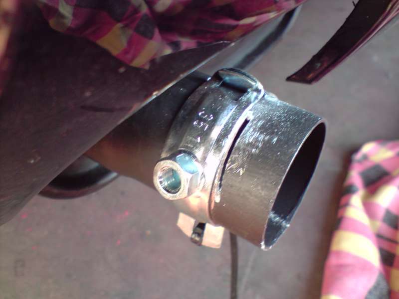

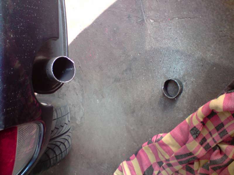

Uřezat ?! :twisted: :twisted: :twisted: Já jsem včera řezal 2 cm té trubky, aby to nekoukalo z koncovky a myslel jsem, že umřu. Flexu jsem neměl k dispozici, nárazník se mi nechtělo sundávat, tak jsem si udělal sado-maso a řezal to plátkem na železo. No hnus !!! ten kousek je po 30 minutách 8O :evil: Necítím pravou ruku a na levé mám upe otlak, jak jsem tlačil výfuk dolů a zapíral jsem se o nárazník. A mohlo se používat jen 10cm plátku, abych nezajel do laku !!! Fakt marast ! Dneska to zavařím a bude :)

Ved nikto ti nekazal pilkou? :roll: Flexou to je za par sekund :wink:

Flexu jsem právě neměl :evil: To by bylo za 5 vteřin !!!

No ne !!! Pilník už jsem měl 8) :twisted:
UPD: hotovo. Akorát jsem si všimnul, že se uvnitř drží voda z výfuku...co s tím ? :roll: :(

ihrdlick než jsi tam tu koncovku dal..měl jsi udělat malou dirku kolovrátkem :mrgreen: ze spodu aby ta voda měla kam jít...

alebo to trosku ohnut nadol o par milimetrov? :idea:
