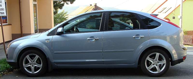

Příspěvek od Sun Wu Kung » 02.10.2009 19:47
Tak jsem se konečně rozhoupal a vkládám fotku. 55-35-35, fólie Solar Optik, Vařecha Zlín (thx to Kroco02 za kontakt). Dopředu jsem chtěl původně 75, ale přes 55 je pořád ještě dost dobře vidět a rozdíl předek/zadek není tak velký. Ve předu už bych do většího zatmavení kvůli STK radši nešel.
