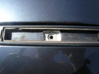

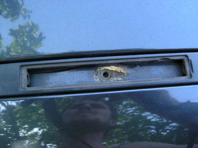

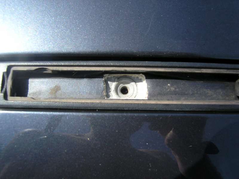

Pro zájemce, kteří neví co s dírou po vydlabaní tmelu a nepoužívání nosiče, přináším následují info a fotodokumentaci.
V zimě jsem narychlo vydlabal díry do tmelu a po zimě jsem je zašrouboval 10mm dlouhýma šroubama M6 se zápustnou hlavou. Minulý týden ve středu jsem je zkusil vyšroubovat, a 2 byly chycené rzí. Rozhodl jsem se udělat následující. Zvětšil jsem díru do tvaru pravidelného obdelníka viz. foto. Nešlo ani tak o zvětšení, ale dělal jsem to hlavně proto, abych odstranil špínu,
která se usadila v místech díry viz foto číslo 1

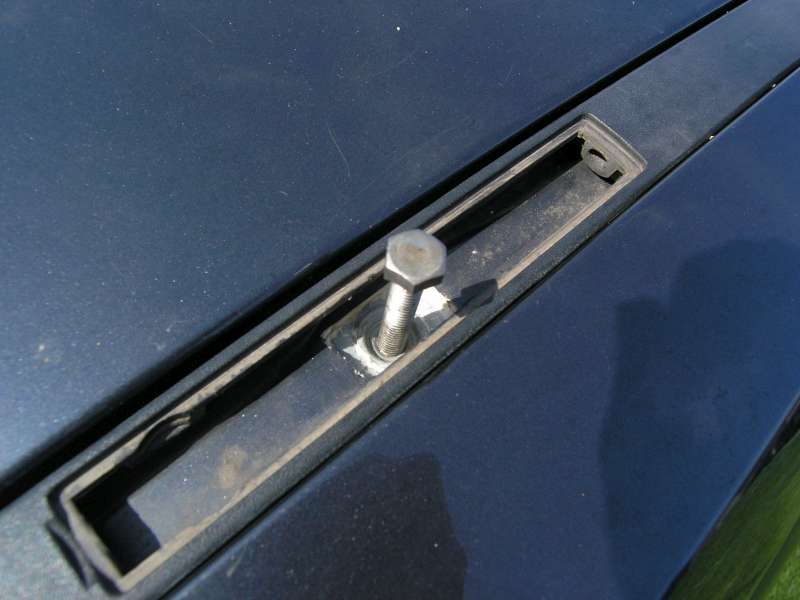

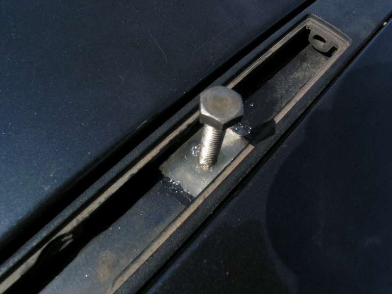

posléze jsem do závitu zašrouboval šroub dlouhý asi 5 cm
a celé jsem to zamazal silikonem
Dělal jsem to skoro ve 30 stupnich ve stínu, takže silikonek pěkně rychle tuhnul, takže to chce zamazat a šroub vyšroubovat.
Nemám další foto, ale koupil jsem 16mm dlouhé šrouby s vnitřním šestihranem (imbus) pod to jsem dal gumové těsnění a je to. Nafotím a dodám. Jsem teď jen zvědav, jak půjdou přes tu dlouhou díru v silikonu namontovat nosiče. Zatím jsem ještě nezkoušel, ale asi to bude i lepší, poněvadž trefit tu díru byl někdy problém. Bude to takové vodítko přímo k závitu.

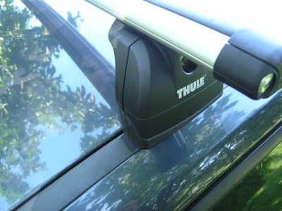

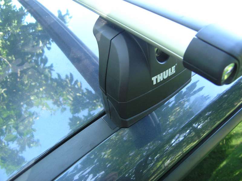

Strasa to vystihnul přesně, ta patka je univerzál a u origo nosičů od Fordu, ta patka podle mě taky nezakrývá celý ten prostor.
Někdo zde psal v příspěvcích někde ze začátku, že ty krytky pod patku byly v balení u nosičů (těch origo Ford, i když to je taky výrobek Thule) Já osobně jsem s nosičema nad míru spokojen. To hvízdaní způsobuje řada faktorů a jde o to, že pokud člověk nic neveze, nosiče je lepší sundat. Osobně pokud jedu sobota, neděle na lyže a vím, že ve středu pojedu blbých 50km, sundávám. Pokud jedu město, nebo auto celý týden v zimě stojí před barákem, nechávám do dalšího víkendu. Píšou to ve všech návodech jako základní informaci a není nic lepšího, než se tím řídit a nestěžovat si.
Taky u Thule bylo, že rychlost by neměla překročit tuším 80 km/h, takže kdokoli z nás, by tohle chtěl nějakým způsobem reklamovat, měl by smůlu. S přívěsným vozíkem je taky předepsaná rychlost a když někdo pojede s prázdným vozíkem 130 km/h a bude nadávat, že to nesedí, že to poskakuje, tak má taky smůlu
Nicméně jsem si všimnul, že pokud mám na autě box, tak se ten luft asi nějak jinak rozptuluje a nepíská nic. Hvízdání jsem zaslechl, jen jednou, když jsem jel s prázdnýma nosičema po dálnici při rychlosti kolem 110 km/h. OD té doby sundávám, pokud jsou nevytíženy, nehledě na to, že to opravdu zvedá spotřebu jako prase
Přikládám foto, jak vypadá nosič s krytkou. Jde o eloxovaný plech, tl. 1,5mm, rozměry jsem zde tuším už někde uváděl.

Jak jsem psal o hučení nosičů, tak jsme se vrátili minulý týden z dovolené ze Slovinska, kufr na střeše, rychlost 140 km/h i 160 km/h a hučení nic. Samotné nosiče by určitě hučely ale s boxem (box Thule Atlantis 600) nic.

mne tiez hucia len bez boxu

Logicky vzato boxem na střeše se zcela radikálně mění proudění vzduchu okolo vozidla . Já osobně si nemůžu stěžovat na origoš od Forda nepíská...

Skoro to vypada, ze rezonuje ta pricnikova tyc. Pokud je zatizena boxem (nebo necim jinym), to kmitani se utlumi. Ze by ne zcela dobre konstrukcne vyreseno? Delaji to jen AERO, nebo i ty hranate? Ty by totiz asi mely mit vyssi tuhost a hucet by nemusely (hranaci).

mam hranate a hucia

heureka:
hranate huci aerodynamickym hlukem, AERO spatnou tuhosti a vibracemi
