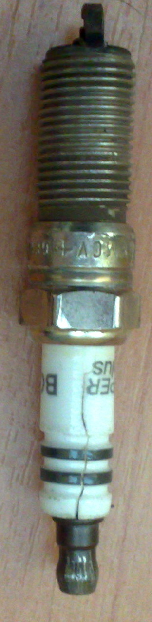

Auto mam asi mesiac, kupoval som ho ked malo najazdenych necelych 60 tisic km. Vymenil som si zatial vzduchovy filter, olej s olejovym filtrom, pelovy filter s dezinfikaciou klimy. Vsetko v pohode az na spotrebu nieco nad 9 litrov / 100 km a dnesny den...Siel som pozriet ake tam su sviecky kedze mi predavajuci vravel, ze ich pred cestou z nemecka (auto je na dovoz) menil za uplne nove. Prekvapilo ma, ze pri svieckach je natecena voda tak som ju postupne vysal do handry a sviecky postupne vymontoval, vycistil a dal naspat. Sviecky tam su Bosch Super Plus HR8MCV. Aby sa mi trosku znizila spotreba tak som zaroven podla http://www.fordclub.sk/index.php?go=clanok&id=1 urobil reset riadiacej jednotky. Od vtedy mi motor trha, ma nedostatocny vykon ako keby isiel len na tri valce a svieti mi kontrolka vady motora. Odkial tam moze byt ta voda? Sposobilo to trhanie motora reset RJ alebo sviecky? Poradte pls.

...premeral som aj kable sviecok - su OK a skusal sa aj ked bol motor nastartovany ich postupne vyberat a zda sa, ze vsetky 4 sviecky hadzu iskru.

Kdyz motor spatne spaluje tak se tato kontrolka rozne a kdyz je hodne zle tak blika - pokud spatne spaluje, koledujes si o zniceni katalyzatoru... Podle me Ti umrela jedna ze svicek, nastartuj, vypni motor, vysrubuj svicky a ktera bude mokra ta nepali nebo pali spatne...

Tak som to uz opravil. Problemom bola prasnuta sviecka tretieho valca. Vymenil som ju zatial za novu Bosch ale idem objednavat Motorcraft. Auto ide v pohode ako predtym ale este stale mi svieti kontrolka vady motora. Je to preto, ze si pocitac pamata poslednu chybu a drzi si ju v pamati? Ako sa to da odmazat? Jedine cez diagnostiku alebo sa to odmaze samo po case ked sa ta chyba uz nebude opakovat? Dik
prasnuta sviecka
prasnuta sviecka
