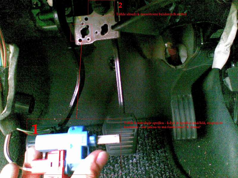

Mám menší problém, když zmáčknu brzdovej pedál, tak se mi rozsvítí palubní deska - podsvětlení budíků a tlačítek, taky mi při tom poblikává podsvětlení rádia a ukazatel hodin.
U toho se rozsvěcují přední parkovací světla (jedno mám ale ustřihlý,jestli to není tím...)
Chová se to, jak kdybych zapnul světla.
Děje se to při mačkání pedálu.
Dneska sem se zkoušel přijít na to čím by to mohlo být a marně...narazil sem ale u toho na pár součástek u kterých nevím co dělaj :)
2 - vím k čemu je, popsáno v obrázku
1 - netuším k čemu to tam je... pomůžete mi s objasněním toho snímače a toho problikávání?
Díky
Focus Combi Trend, 1.8 TDCi, 85kW, 2001, prý Zetec S :)

Ta 2 by možná mohla být na tempomat (jestli ho máš), protože po sešlápnutí spojky se vypne.

ta druha co je na spojce dava impuls ridici jednotce ze je seslapla spojka .
predpokladam ze ti to nedelalo .
pokud to nedelalo tak jsi treba menil zarovky a mas spojene kontakty na brzde a parkovacce protoze pri parkovacce se rozsviti i budiky .
nebo se ti nekde spojily kabely co jsou ke brzde s parkovackou .
