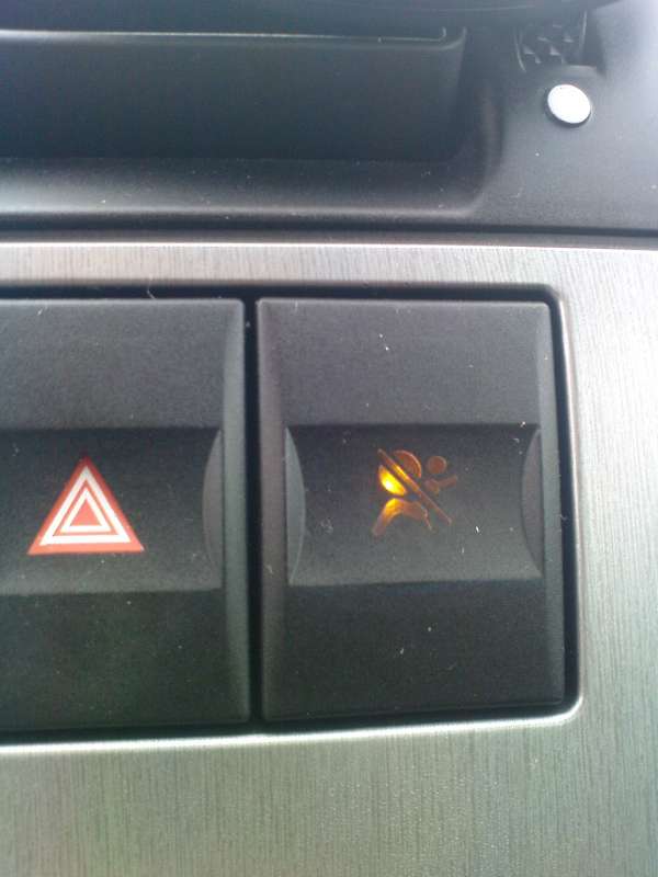

vedle varovnýho tlačítka je pouze záslepka která problikne jako kontrola zapnutých bagů, je v tom dioda a nějaký odpor, když to odpojíš nejdou pytle a rosvítí se kotrolka bagů na palubce.

ono to není tlačítko, ale je to funkční součást okruhu bagů.

Aha, takže po otočení klíčkem to problikne? Teoreticky by to šlo zapojit jako deaktivace airbagů?

a co máš gines pod tou záslepkou? já malou kulatou diodu o průměru tak 2,5mm která problikne při startu, nevím zda jen při otočením klíčku, možná jo. Každopádně když sem předělával auto na interier po FL sem si taky myslel, že je to jen záslepka, sice do ní vedou káblíky, ale prostě sem jí odpojil. Jelikož prostě auta po FL nemají nic podobného nenapadlo mě kam s tím :idea: 8) a ejhle po prvním otočení klíčku kdy nezhasly bagy mě trklo, že to asi musí být zapojený, tak sem to zapojil a už to zase makalo jak má, tudíš to tlačítko tam mám schovaný uvnitř v palubce.

Ahoj,no ja tam mam kontrolku na pytel co je u spolujezdce,treba kdyz bych tam chtel vozit mladeho tak musim do servisu oni me ho odpoji a jako kontrolu ze je nefunkcni tak me tam sviti stejny znak jako je v budikach,a sviti to zlute,nicmene kdyz se odpoji kontrolka hlasi to chybu

To pavlik: Můžeš prosím poslat fotku?

urcite zitra to vyfotim a poslu

tak tady je foto

pavlik.0071 přesně takhle sem to měl já před předěláním a teď to mám schovaný za palubkou protože bez toho to prostě hlásí poruchu bagů :idea:
