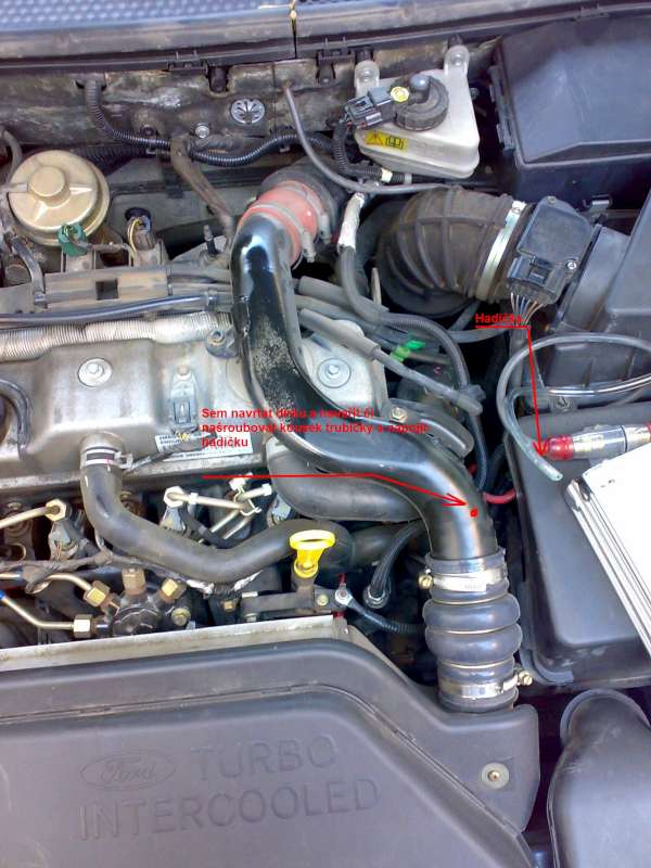

Ještě mám takový menší problém. Nevím jak napojit tlakovou hadičku k budíku. Mám teorii, kterou bych si tu rád ověřil. Viz foto.
Ford Focus 1,8 TDCi rv 2003

Pls HELP ME viz foto ob jeden příspěvek, rád bych to zapojil

Podle mě to tam můžeš klidně dát, je to tlakové vedení od turba do sání, no problémo

vzdyt jsem ti psal kam to muzes dat

neměl by jste nekdo fotku spis ty přestřihnuty hedicky? mě se nechce moc vrtat do ty kovový trubky. A popripade je jedno na jakou trubku to dam, leva nebo prava je tam stejnej tlak (na motor jsem lama

Šoupl bych to co nejblíž turbu, ale tlak by měl být všude stejný

Já jsem budík napojil na svým TDDI ke snímači tlaku. Rovnou jsem přitom vyměnil tu ztvrdlou hadičku co tam byla. Stejně už byla celá zkřehlá.
