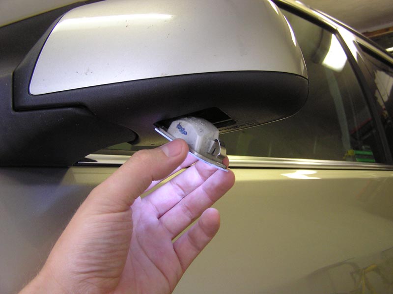

Tak já si myslím, že fotka účel splnila ne? Ta "plastová baňka" tam zachycená je a o tu se jedná.... Jinak přiznávám fotit neumím
a talent na to nemám plus ten foťak taky není dle mě best off.... Zkusím to teda ještě jednou vyndat a podumat, jak by to šlo ven....

Podle me to bude asi stejné jako u blinkrů v blatníku. Vyndá se celej konektor i se žárovkou. Docela bych to rád sehnal. Já to na mym nemam.

Jasný,vyndá se to celý...Jen si už opravdu nepamatuju jestli s tím pootočíš,ale to zvládneš.Trochu zaber...Pokud by to fakt nešlo,tak bych to zítra vyndal a mrknul...

To Kóťa -
Je mi to trapný, ale kdyby jsi někdy měl čas mrkni na to prosím
dneska sem koukal na oboje dvoje a furt ten samej problém, fakt s tim neotočim, až budeš mít někdy na mě čas koukni mi na to budu ti hrozně moc vděčný
pač mi to připadá, jak boj s větrnými mlýny....

Za chvíli Ti to půjdu blejsknout...Jinak v iniciativě se meze nekladou,tak klidně můžeš....
EDIT:Tak jsem to rozebral a nic se neotáčí.Prostě jen škubneš od sebe.Je to do sebe zapadlý,tak trochu síly!!!!

Díky moc Kóťo, hned zítra to zkusím, ale fakt moc děkuju, že ses na to koukl....

Rumcajs:mrkni sem http://petrurvanej.rajce.idnes.cz/FORDI ... 009508.jpg
Gines:Tome,projeď si ty moje fotky,jak jsi se mě včera ptal,tak tam mám vyfocené rozebrané zrcátko.

Kdyby jste někdo vědět o těch krytkách někde na vrakárrně tak mi dejte vědět.
Ptal jsem se ve fordu a krytka stojí 650 kč a konektor s kablíkem 190 Kč.

Tome že si nenecháš poradit,dej tam ty diody a krytku,teda když tak po ní toužíš si vyřízni z plexiskla a vlep ho do zrcádka.

Jako krytku myslíš ten "čirej" plast za kterým je žárovka schovaná?Fakt 650?To je pálka...Třeba by tam šla i nějaká lampička z kufru,ale nejlepší asi opravdu budou ty diody....Zvlášť pro Tebe
