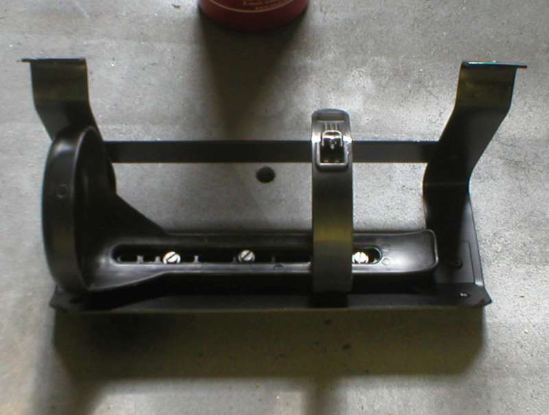

Re: Hasící přístroj v autě - jaký a kde
ja sem to provedl takhle ,zabralo mi to pul dne ale stoji to za to ,zbalastil jsem drzak ktery drzej 2 srouby co jsou na sedačce spolujezdce,neni to videt a posouva se to i se sedakem
Dnes som si namontoval hasičák do auta.Dal som ho do kufra na ľavú stranu za tapacir kufra.
Zdravím všechny Focusáky, jsem tu novej,chci taky přispět k diskuzi o hasícím přístroji.Koupil jsem Focuse kombi,byl dovezen z Belgie , tam je hasící přístroj v povinné výbavě, a ten hasičák je umístěn u spolujezdce na tunelu řadící páky.Je snadno přístupný od řidiče.Myslím si že to umístění je ideální a že to už mají v té Belgii vychytaný(to umístění),když je to u nich povinná výbava.
stana1: muzes hodit pls foto? Zni to zajimave a nedovedu si predstavit, ze ti to tam nevadi
Tak jsem to konečně nafotil.
taky jsem si konecne poridil 1kg hasicak a premyslim, kam ho vrazit. Chci ho po ruce, na tunelu je to zajimave, ale nezavazi to? Laka me moznost to hodit pod sedadlo spolujezdce, nejak to tam prisroubovat jak forbes
O koupi hasičáků přemýšlím, ale pak nevím kam s ním-nebo spíše to vím asi pod sedačku, ale ted koukám jak
Do kufru i když je to dobré tak daleko od řidiče, na tunel spolujezdce už mám defend-z toho vychází optimum pod sedačku
