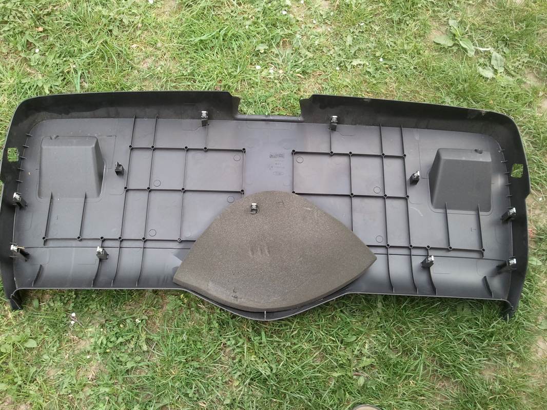

dibbley
Příspěvky: 1
Registrován: 18.04.2010 20:58
Re: Nefunkční vnitřní otvírání kufru
Příspěvek od dibbley » 25.04.2011 17:51
Tak i mě postihl tento problém. Výměna je ale otázkou chvilky, přihodil jsem nějaká fota.
