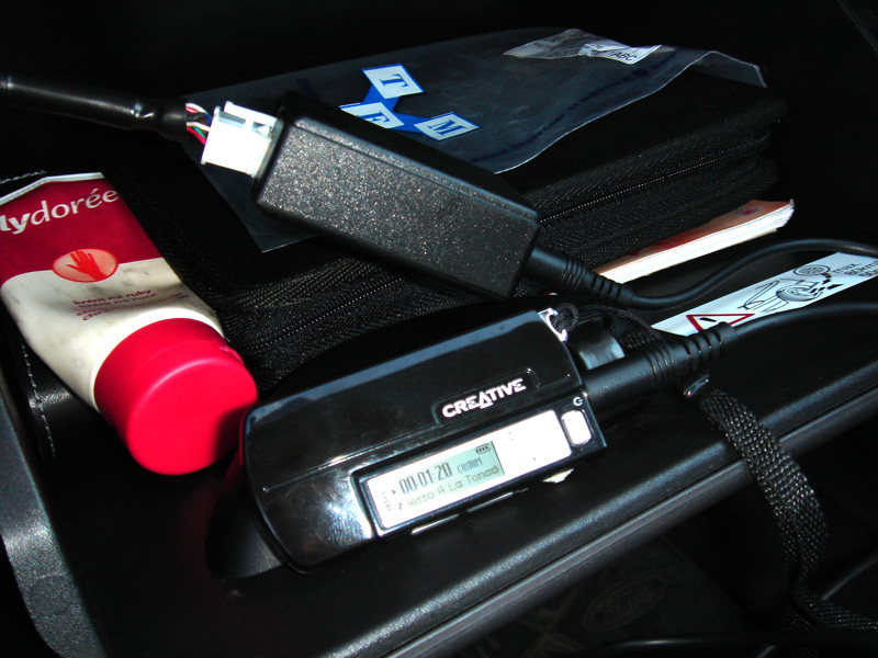

Mno, takze adapter dorazil a uz je aj nahodeny. Vsetko funguje, akurat mam pocit, "kvalita remeselneho spracovania" by mohla by aj vyssia trochu, ale koniec koncov nie je to zle, takze pohoda.
Zatial som to instaloval len do priehradky spolujazdca. Uvidime neskor podla skusenosti ci to niekde pripevnim a vyvediem pripojku do tunela alebo ju prichytim priamo v priehradke, moznosti je vela. Moznosti je vela.
Co sa tyka dodavatela, bolo tak bleskurychle, ako u malo firiem. Vsetko maju automatizovane. Rano som spravil objednavku, zaplatil cez PayPal a este vten isty den to dostral UPS-ka na dorucenie.

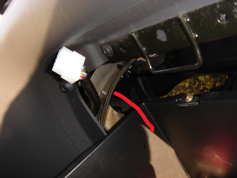

Snazil som sa dnes rano nieco nafotit, aby ste mali predstavu.
				Culex42
Re: Ford rádio 6000CD
Na predchadzajucich obrazkoch je oznacena zmena vedenia kabla. Najprv som mal len najkratsou cestou, potom som to potiahol az za tu kovovu konzolu karoserie.

No a cela sada vyzera takto. Plus "navod". Priodavanie hlasitosti sa mi nepodarilo odskusat, lebo som si nevedel spomenut, cim to mam spravit :o)) Tak dufam, ze to funguje, lebo sluchadlovy vystup z mp3 je celkom tichy a treba mat radio vyrazne hlasnejsie.
