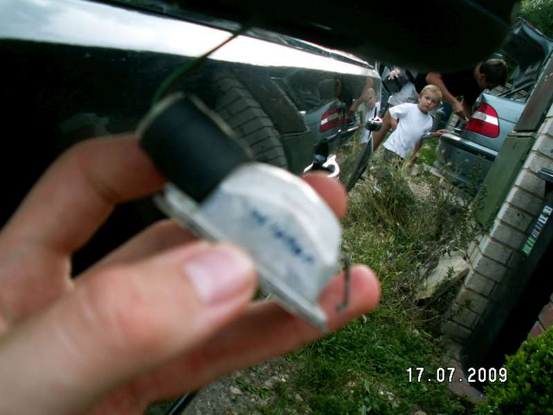

Tak se hlásím z bojiště a neúspěch :(... Sklíčko jsem vyndal, ale na tom sklíčku je nalepená řekněmě "plastová baňka" a pod ní je žárovka.... Poradíte ještě dál, jak se zbavit té "baňky" ? Díky předem...

Moc Ti nerozumím.Origo je tam žárovka celoskleněná na patici T10.Jen jí vytáhneš a vyměníš.Stejná je v parkovacím světle...Zkus to vyfotit

No právě ja nevim, kde ta žárovka je viz:

Nejde to vytočit? Jen to zkouším, nikdy jsem to nerozdělával..

To mně taky napadlo, zkoušel jsem to, ale nešlo mi to, zase do toho nechci dát moc síly at s tim něco neudělam, radši se ptám kudy vede cesta...

Teda vše je ostré až na lampičku :lol: :wink: Už si to tak detailně nepamatuju,ale určitě to pujde rozebrat jak psal maximus...Takhle je to udělané proti vodě,protože za zrcátko se normálně dostává voda...
