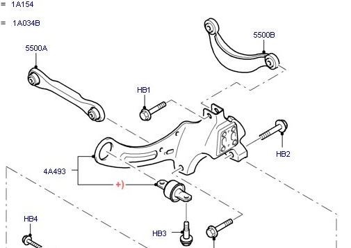

Také jsem měl prohnuté podélné rameno(to největší) a musel jsem to nechat vyměnit. Jenže ono to nejde v 99% případů vůbec rozebrat, jak jsou silentbloky jednotlivých ramen zarezlé, včetně šroubů. Nezbývalo než rozebrat všechna ramena a vyměnit, viz obrázek níže. Cena včetně práce byla 12500 Kč.(ve Fordu). To největší rameno stojí cca 3500 Kč, pak tam je horní a spodní zadní rameno + nový spojovací materiál, cenu si už moc nepamatuji. Práce vyšla na cca 1700Kč.
Obrázek platí pro FoFo I :

Mozem povrdit, ked chces menit len jedno rameno vacsinou to znamena vymenit aj ostatne.Oni su uz tak zapecene v sebe,ze pomoze len flexi bruska aby si ich oddelil :(
Ta cena 16.000 je trochu moc,urcite sa oplati poobzerat sa po niecom lacnejsom.
Tych 12.000 Kc uz vyzera realnejsie.
