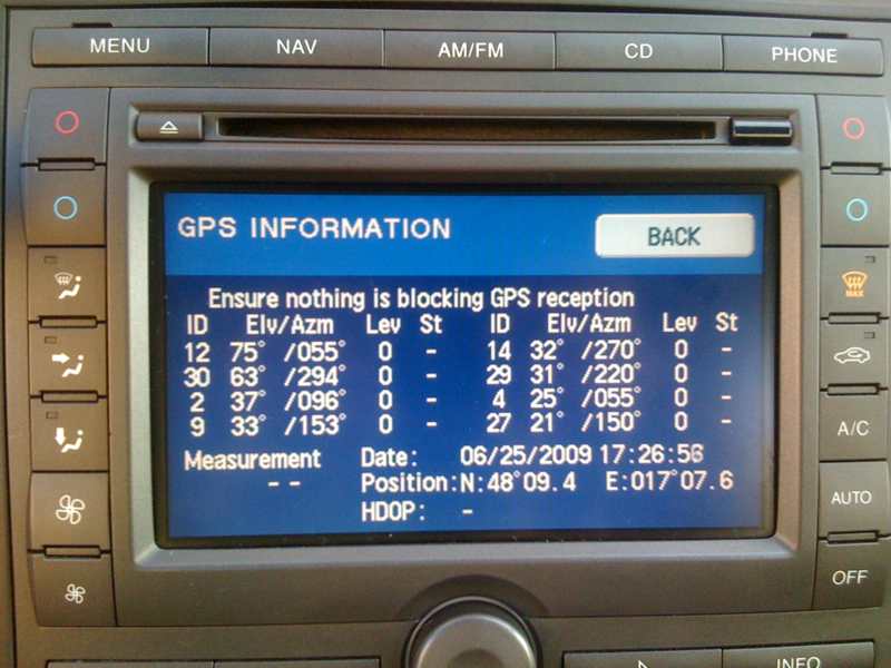

Takze na mojom dense je asi odpecena gps antena. Predosly majitel to zjavne uz riesil nakolko cela antena bola v silikone. Zjavne nepomohlo a vlhkost sa dostala dnu. Objednal som externy gps prijimac za cca 10€ ktory by mal udajne pasovat aj na denso. Som zvedavy ci to pojde. Ma s tym niekto z vas skusenost?
Prilozil som aj obrazky. V servisnom menu su nejake informacie o satelitoch ale neviem odkial ich berie. Je tam aj poloha ale tu tak isto neviem odkial berie. Je tam aj ked odpojim antenu. To co je na obrazovke na mape - ten preskrtnuty satelit asi tiez znamena ze nedostavam signal?

preskrtnuty satelit znamena ze nema signal, teda ze je mimo dosah, ze je spatna anzena atd...
mondeo je vsak vybavene gyroskopom, takze ak niekedy ta antena fingovala tak auto vie kde sa nachadzalo a odkedy nema signal tak polohu vypocitava na zaklade udajov z gyroskopu. rychlost, prejdena vzdialenost, smer atd. gyroskop je super vec lebo navi dokaze navigovat aj v case kedy nema signal, avsak cim dlhsie naviguje pomocoz gyra tak tym vecsia odchylka je, resp. tym je navigacia nepresnejsia...
