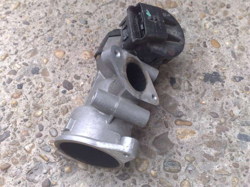

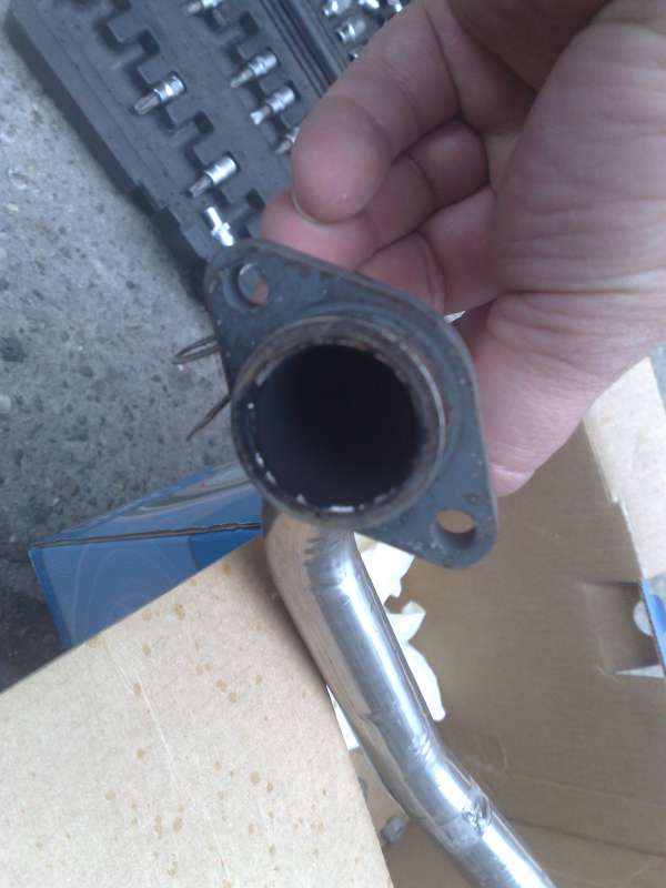

ventil i trubku jsem oskrabal a pak vycistil v petroleji, u toho chladice jsem se vydesil nejvic, ale ta dira se sklada z nekolika mensich, takze tam pomohl mensi sroubovacek. akorat jsem myslel ze to bude takovy mekci smir, ale bylo to uplne vytvrdle..

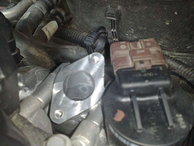

Tento tyzden budem menit EGR ventil na Ford C-max 2.0 TCDI , tak teda dufam ,ze tam nebude tolko sajrajtu ... :( podelim sa o fotografie..

Ahojte pridavam fotografie vymeny EGR-ka.Uplna katastrofa ,velmi zly pristup tam ,kde sa ventil nachadza...
Uz nove EGR
Uz nove EGR

Az teraz som zistil ,ze ked som mal vadne EGR otacky som mal na volnobehu 750 a teraz 800 co je podla tabuliek spravne..
