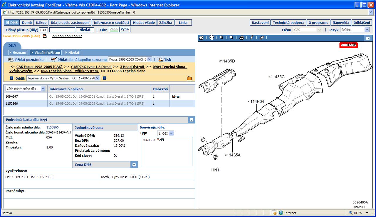

ted jsem si to vyjel a u tddi kryt nebyl , byl pouze u tdci . je tam jen jeden druh
tddi melo jen trubku a tam nebyl kryt potreba . tdci tam melo tlumic

foki píše:ted jsem si to vyjel a u tddi kryt nebyl , byl pouze u tdci . je tam jen jeden druh
Tak to je divné, protože já tam ten plech mám a je to TDDi. Rozměr to má tak metr na padesát cm. Až dorazím domů, nafotím to a hodím sem.

foki píše:mozna zalezi pro jakou zemi ale kazdopadne u tddi je jen jeden
Takže tady je a vypadá úplně jinak, než na Tvém schémátku. Krom toho těch plechů je tam víc kusů. Já mám problém s tím posledním - nad tlumičem výfuku:

DanCZer píše:
http://img.enter4u.eu/plechf48o.JPG
tak je to ten druhy plech odzadu ,
atohle je prostredni tlumic , posledni je az za napravou .
