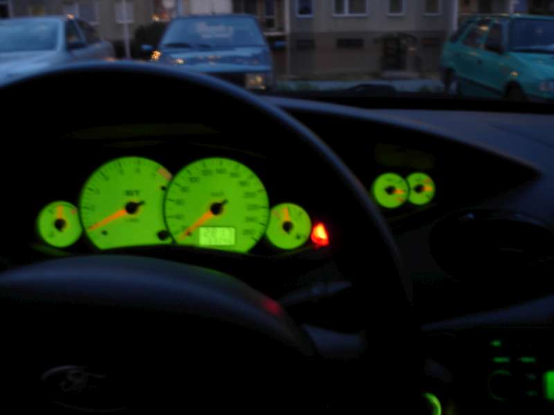

Já je tam mám taky dodělaný..Tlak oleje mi chodí,vločka na zimu taky funguje,jen teploměru se nějako nechce... :(
