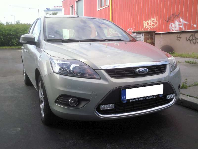

Já dneska potkal FF s denníma světlama, ale nijak jsem z toho jak to má udělané nadšenej nebyl. Nějak moc mu ty světla trčely ven, nevypadalo to přirozeně

no to neni bohviečo
ked som bol v banovciach u koišovcov meniť struny, tak som sa stretol s chalanom ktorý ma eshop http://www.xenonybn.sk Mal toho plny kufor. Aj sme primeriavali nejaké kusy ale nič moc na vyber nie je. Mame tie masky zaoblené, takže tie svetlá budú trčať tak či onak, pretože musia svietiť rovno dopredu..
Tento maník na fotke má tuším vybavu nejaku vyššiu a zdá sa mi, že má daždovy a svetelny senzor. Možno len nevedel že mu stačí osadiť relátko aby sspojazdnil denne svietenie. A možno sa mylim
