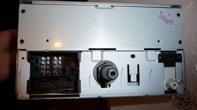

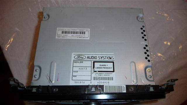

To radio sa da dat aj do fofo 05 ale chyba tam ramik okolo. Ten ma taky stvorcovy tvar, aby ti to sadlo! Bez tohoto ramika je to len pre fofo po 07 (ci tak nejak).

Scorpion46
Příspěvky: 56
Registrován: 30.03.2009 15:43
Re: Sony MP3 II gen do FoFo 05 - opravdu?????????
Příspěvek od Scorpion46 » 06.06.2009 21:50
Ok takze kdyz koupim ten ramecek kterej objednám u Forda za 1300,- tak neco musím odmontovat z tohoto rádia na nahradím to tím rámečkem. Protoze kdyz z toho radia nic neoddelám tak at tam dám cokoliv tak to stejne nepujde namontovat.

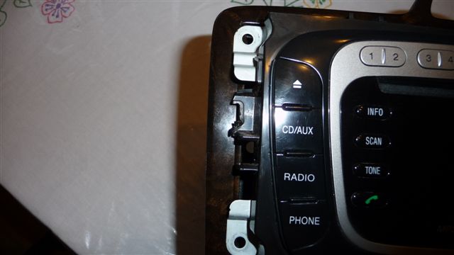

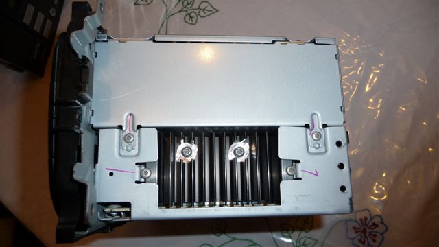

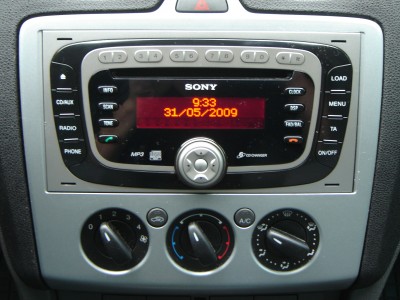

No neviem ci z toho radia treba dat nieco prec, pretoze som prerabku este nevidel. Vzdy bolo bez alebo s ramikom. Ale teoreticky tam primontujes len ten ramik a je to.
Mas este foto z boku? Tam by mali byt take zapadky, ktore vlastne drzia to radio vo vnutry.

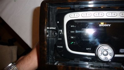

Fotek muzu udelat spoustu, prave ze tam ty hacky co pridrzujou to radio v dire nejsou. A znova opakuju. pokud z toho ted nic neoddelam tak at tam pridelam cokoliv dalsiho tak to stejne nebude mozne namontovat pac tam bude zavazet spousta vyčnělků. Mam takovou teorii ze bych oddelal ten přední panel s tlačítkama a nasledne bych demontoval ten plech na kterém jsou i díry pro šroubky ale musel bych to něčím nahradit a nevím čím. Jestli ten mezirámeček co musím koupit obsahuje právě tento plech s těma klapkama pro uchycení celého rádia v palubce tak to bude OK. ale potreboval bych to od nekoho potvrdit kdo uz to delal.

No problem je, ze toto je radio do novsich ff. V starsich (ako mas ty) boli na boku tie 4 packy co drzali radio vo vnutry. A ako som ti pisal vzdy to bolo radio pre novsie ff alebo pre starsie (ale aj s tym ramikom okolo a s tymi packami), ale neviem o tom, ze by to niekto prerabal.
Takze neviem ci to pojde prerobit.

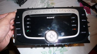

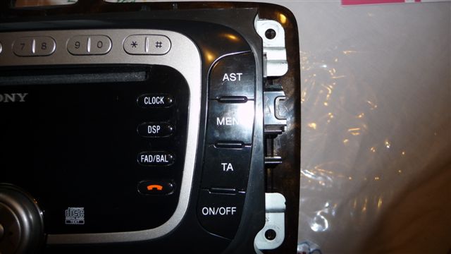

no a to je presne to co potrebuju vedet jestli to jde predelat
z tohoto
z tohoto
na toto
na toto

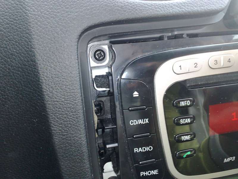

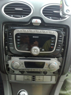

Keby to pomohlo, takto je radio vo ff po fl.
