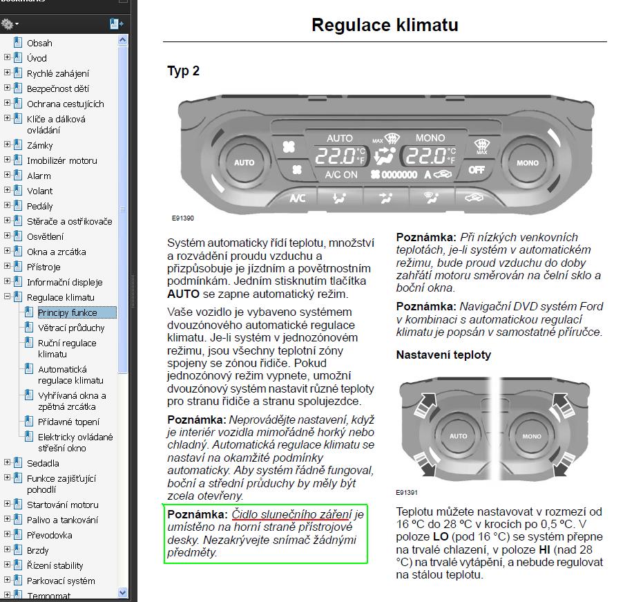

V manuálu o tom píšou viz. obrázek:

ano to je presne ten senzor....
