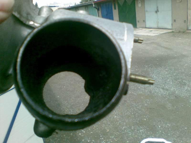

Takze po vycisteni EGR a sania motor prestal poskubavat pri 2000ot/min. Ide ako novy a za autom sa neobjavuje ziadny dym a to ani pri akceleracii

Jsem to dnes taky vyčistil, jen ten EGR ventil, sání ne. Nebyl zas tak hrozně zasraný i když marast tam nějaký byl. Mám Euro 3, takže bez elektroniky. Docela uvažuju o zaslepení. Jama, už to máš zaslepené? Ideální by bylo vyčistit i sání a pak to zaslepit.

Dnes jsem to EGR zaslepil. Vyrobil jsem záslepku z hliníkového plechu (2mm), na který jsem si obkreslil měděné těsnění, použité mezi potrubím přivádějící výfukové plyny a EGR. Práce cca 10 minut. Podtlakovou hadičku jsem nezaslepoval, tudíž EGR bude dál fungovat, pouze nepůjde do sání plyn z výfuku a s ním ani saze. Ještě upozorňuji, že mám Euro 3 a EGR bez elektroniky. Samozřejmě pak proběhla jízdní zkouška, motor fungoval bez problému, žádná kontrolka, nestabilní volnoběh ani nic podobného.
Jak bude čas a chuť dám dolů celé sání a taky to komplet vyčistím, už pro ten pocit.
